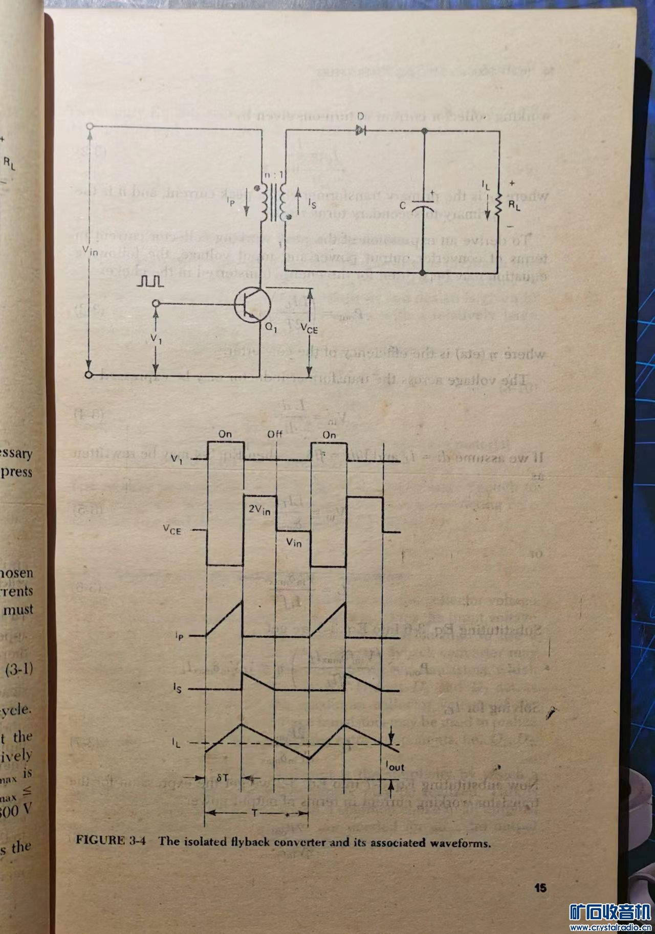

我学习和参考的是这两本书...1987年开始学习并设计“转换式电源”(开关电源),其中英文版...是当年做项目去省图书馆查资料遇上赠送英文版这本书(只要有单位介绍信就可以)。这英文版本有中文译本,书名“转换式电源”是台湾出版的...台湾能买到。
单端反激式就是用的以下公式:
以上公式里就有Ae(有效截面)的选取。
