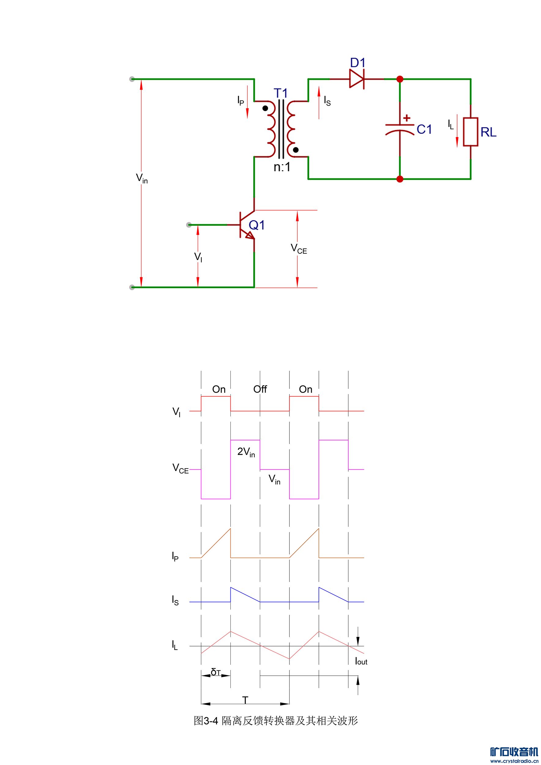

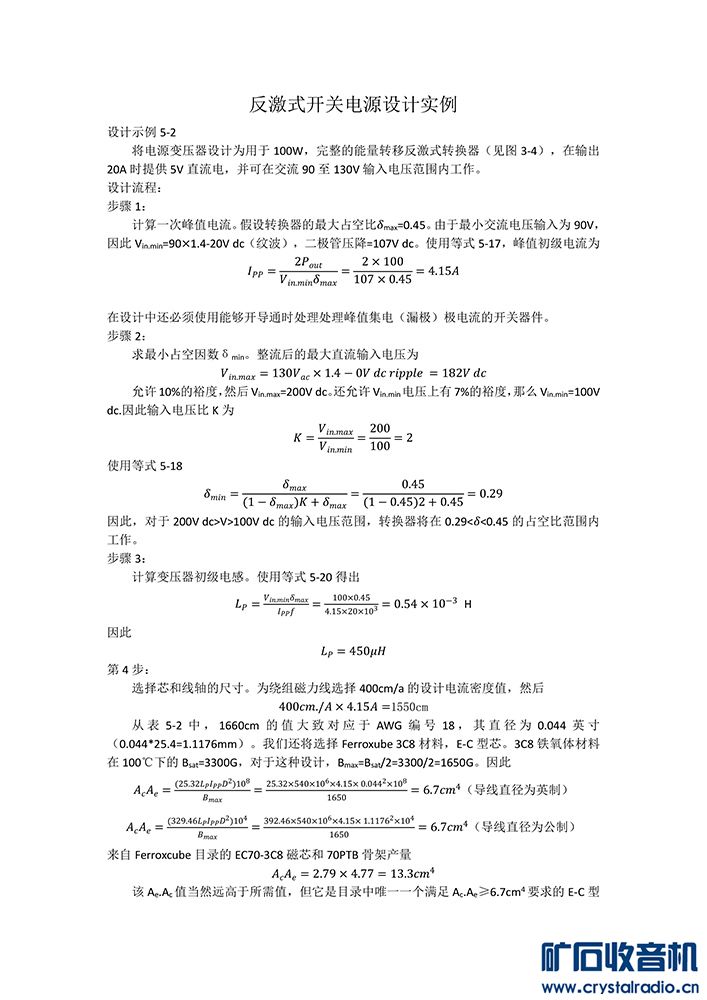

本帖所分享的设计资料参考本论坛天线迷老师所分享的英文原版资料,经过楼主整理而来,现分享公布出来,以便大家借鉴参考。介于楼主水平有限,若有不妥之处,请不理指正。

由于论坛发帖要求图片或文件不能大于750kb,有需要高清版PDF文档的坛友,可以移步到我的QQ群或留邮箱。

电路结构图及波形图
