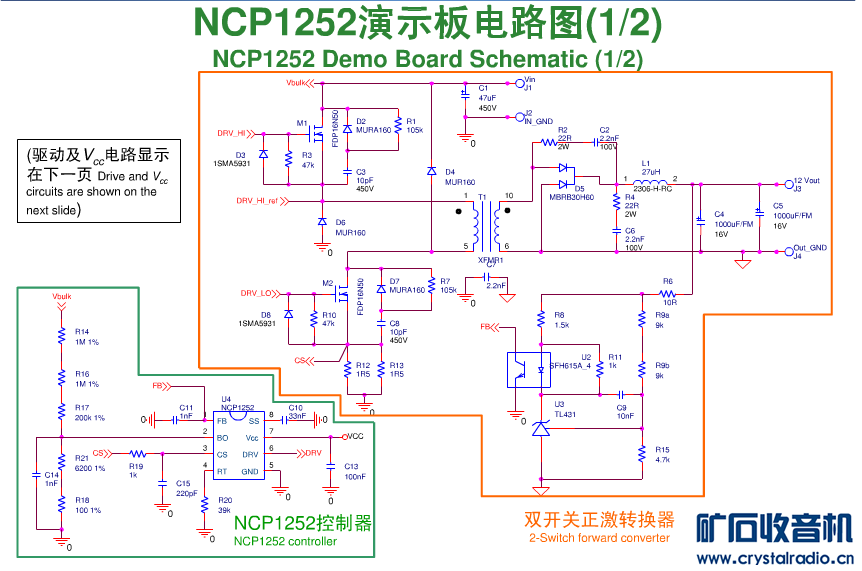

发表于 2019-7-27 13:16:41 | 显示全部楼层
请问,有一个使用1252A芯片的双管正激,输出12V,20A的LED电源.想改成300V,0.3A.是否相应增加次级匝数,再提高次级整流滤波器件的耐压,就可以了?
发表于 2019-7-27 13:24:37 | 显示全部楼层
傲游截图20190727132210.png 在网上找了一张典型应用图
