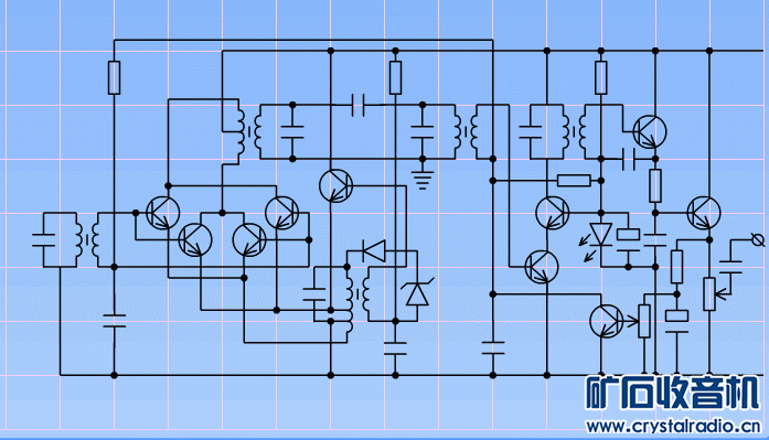

 楼主| 发表于 2017-5-10 16:00:03 | 显示全部楼层
可以把这张图
还原成4管的形式:
性能应该更好。这是三极管双平衡混频器的巧妙设计,比模拟乘法器简单好用。
原图是三极管昂贵时代的产物,现在的时代已经没有必要了。
发表于 2017-5-10 16:47:02 | 显示全部楼层
请问这四管混频器实际效果试过没有,对称电路好做
 楼主| 发表于 2017-5-10 17:02:35 | 显示全部楼层
还没有来得及试,但从原理上来说是可行的,我很有把握。
 楼主| 发表于 2017-5-10 17:07:12 | 显示全部楼层
这个是使用三极管双平衡混频器的电路:
 楼主| 发表于 2017-5-10 20:42:02 | 显示全部楼层
电路刚才试过了,有些令人失望。这种方案本身是可行的,但增益很低,远远低于常规的单管混频器,只适合两个大信号的混频,用于收音机前级是不合适的。
 楼主| 发表于 2017-5-10 21:40:34 | 显示全部楼层
高增益的三极管双平衡混频器是这样构造的:
互为反相的本振信号从两个发射极馈入。
上面电路混频增益低的主要原因是两个发射极电阻产生了很大的负反馈作用
发表于 2017-5-11 20:44:56 | 显示全部楼层
81楼那个四管混频电路激励信号相位不对吧,看上去互相抵消的干活,所以增益·很低呀
发表于 2017-5-11 20:51:42 | 显示全部楼层
同极性管子,平衡混频器输入激励信号应是二端反相
 楼主| 发表于 2017-5-12 11:37:03 | 显示全部楼层
相位应该没有问题。即使不考虑其工作原理,从静态结构上看,与原电路是相似的。只是把耦合电容换成了三极管发射极耦合,把不平衡输出改成了推挽式的平衡输出。原来的电路同样有增益低的问题,不会比改造过的电路增益更高。如果关心的是混频器对无用信号的抑制而不在乎增益的话,这样的电路是可以用的。
