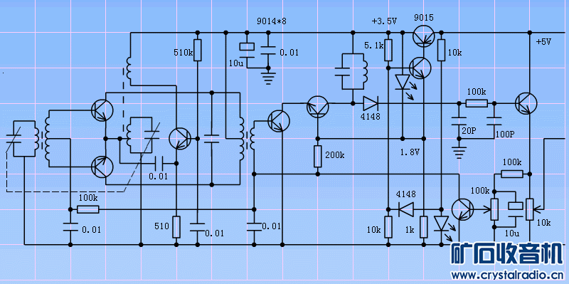

这个电路是三极管平衡混频器和高增益中放和检波电路的组合,为了提高电源电压的适应性,还使用了稳压电路。
平衡混频器可以抑制本振输出,输出波形频谱纯净,可以减少滤波器的数量,因而可以减少滤波损失。
三极管平衡混频器并不复杂,只是多用了几个三极管,然而性能改善极大,有事半功倍的效果。
电路使用独立本振,有利于对混频器施加AGC。本振的负载比较重,振荡线圈可能需要特别设计。
如果对选择性有要求,可以在混频器和中放之间加一个三端陶瓷滤波器。

好!楼主是否可以展示一下实物、制作要点,学习学习.混频变压器如何制作?是FM的就好了,现在AM的只有干扰噪音。。
发表于 2015-4-20 18:08:15 | 显示全部楼层
最怕那些变压器的制作。

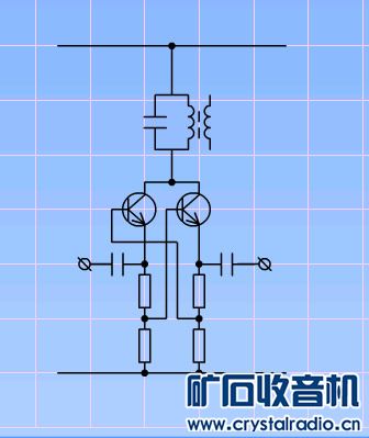

俺也抛个砖,一种比较简单的三极管平衡混频电路,已经在俺的改装139B中成功实现

6楼的电路,两只三极管的基极,不需要交流接地?

发表于 2015-4-20 23:35:15 | 显示全部楼层
一侧接入高频,一侧接入本振,中频从集电极输出,隔离度也不错。
 楼主| 发表于 2015-4-21 07:39:49 | 显示全部楼层
试了一下你的电路,真的可以混频,妙不可言,非常感谢。
它的原理是射频信号与本振信号叠加后相互反相的被两个三极管非线性放大,射频信号和本振信号在输出端被抵消掉了。
它在功能上属于双平衡的,比我用的单平衡的更先进。
这个电路输入灵敏度较低,至少需要10mVpp以上的信号输入,适合作为第二混频器。
我所提供的单平衡电路的优点是灵敏度特别高,且可以提供增益控制,适合作为第一混频器。
 楼主| 发表于 2015-4-21 07:44:53 | 显示全部楼层

发表于 2015-4-21 09:25:16 | 显示全部楼层
各有千秋啊,有空试试,卤煮可以把线圈参数以并给出吗?有实作的话拿出来看看并说说更好啊
 楼主| 发表于 2015-4-21 09:48:52 | 显示全部楼层
本振部分的改进
第一个电路存在一个问题,两个混频管的发射极输入阻抗很小,对振荡器是一个沉重的负载,普通的本振电路不容易起振。
当然混频器从振荡器获得的本振信号的能量,对混频增益是有贡献的。振荡器最好使用双管带稳幅类型的,容易起振,从振荡线圈上抽几圈馈给混频器就行了。
 楼主| 发表于 2015-4-21 10:01:31 | 显示全部楼层
变压器圈数并不严格,初级双线并绕几十圈,与适当的电容配合,保证谐振在中频上就可以了,次级绕个十圈左右,比普通中周容易设计和制作。天线线圈的次级双线并绕5圈左右。
