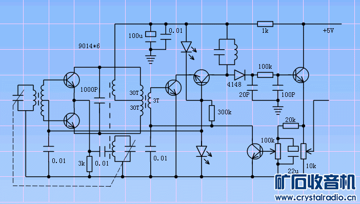

使用三极管平衡混频的高灵敏超外差收音机
发表于 2017-3-9 09:11:26 | 显示全部楼层
yngz 发表于 2015-4-22 23:01
特别简化的版本:
这个电路特别简单,使用自激式变频,取消了中放和AGC电路。AGC对这种电路的效果不太好 ...
这电路插入两级中放和AGC,管子换成BF998,不知得有多好。
发表于 2017-3-10 06:56:13 | 显示全部楼层
楼主的这个电路有点意思,从结构上看,应是双管并联振荡器兼单平衡混频器。
双管并联振荡的特点是可以将跨导适当地线性化,使振荡幅度和振荡质量在整个波段内较为均衡,振荡产物的谐波幅度较小。
单平衡混频器比单管混频器要强不少,本振部分产生的偶次谐波和混频本身产生的偶次谐波大部分可以被抑制掉,但不如双平衡混频器能同时再抑制掉大部分的奇次谐波。
总体来看这个电路的变频部分还是有些亮点的。
发表于 2017-3-10 11:04:18 | 显示全部楼层
如果混频前的两个信号及其谐波与混频后产生的新频率比较接近,才能体现平衡混频的优越性,中波收音机中得不到体现,本振信号与中频相隔较远,一级中周即可滤去,不过探索精神可嘉

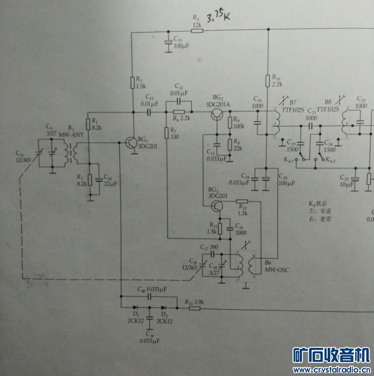

发表于 2017-4-2 19:56:17 | 显示全部楼层
楼主的这个电路性能是不错的,我把这个电路成功移植到超动态宽频响收音机中,灵敏度比原电路有所增加,音质也很好,中波段晚间能收三十几个台.(使用低阻环形天线,输入回路作相应改进)
发表于 2017-4-2 21:31:10 | 显示全部楼层
jf0805 发表于 2017-4-2 19:56
楼主的这个电路性能是不错的,我把这个电路成功移植到超动态宽频响收音机中,灵敏度比原电路有所增加,音质也 ...
怎么移植?能说说细节吗?最好贴电路图分享一下,谢谢
发表于 2017-4-2 22:26:45 | 显示全部楼层
发表于 2017-4-2 22:35:26 | 显示全部楼层
jf0805 发表于 2017-4-2 22:26
将移植电路插入到高放与混频级之间,见图
谢谢,我也打算在这个超动态上试试。
但感觉这个超动态的本振电路也需要换更好的电路

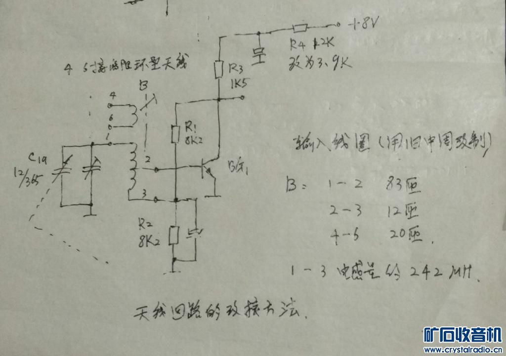

发表于 2017-4-2 23:05:59 | 显示全部楼层
输入回路这样改

发表于 2017-4-2 23:20:26 | 显示全部楼层
中波天线不用磁棒?用那种天线?效果比用磁棒好吗?能否分享下
发表于 2017-4-2 23:57:44 | 显示全部楼层
不能使用传统的磁性天线,除非你那里电磁环境很好。我作试验的地方干扰很大,用德生收音机只能收一两个本地强台。满波段全是杂音。低阻环形天线是最佳选择。
发表于 2017-4-3 00:06:23 | 显示全部楼层
jf0805 发表于 2017-4-2 23:57
不能使用传统的磁性天线,除非你那里电磁环境很好。我作试验的地方干扰很大,用德生收音机只能收一两个本 ...
能介绍下你的低阻环形天线吗?谢谢
发表于 2017-4-3 00:42:11 来自手机 | 显示全部楼层
用铝塑管作一个直径400mm的环,用细导线穿绕8匝接到输入线圈的4,6端即可,这个天线方向性很强。应急时直接用细导线绕一个环(不用铝塑管)也可以,只是干扰稍大,但比传统磁性天线强上不知多少倍了。
发表于 2017-4-3 00:54:00 来自手机 | 显示全部楼层
也试验了无源谐振环形天线,效果更佳。在这个天线中穿绕一匝做次级接输入线圈4,6,8匝线圈并接365pf双连(两联并联使用),弱信号接收能力大增,当然调台稍麻烦一些,这个天线的选择性是很好的。
发表于 2017-4-3 01:05:51 来自手机 | 显示全部楼层
低阻环形天线的制作方法:用铝塑管做一个环(直径400mm,用导线在其中穿绕8匝接到输入线圈的4,6端,这个天线的方向性很强。应急可用导线绕8匝扎成一个环形,一样用,只是干扰稍大,但也比传统磁性天线强上不知受少倍了。
