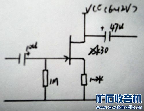

根据各位大侠、老师的意见,阻抗变换方法很多:电子管放大器、音频变压器、射级跟随器、场管变换都可以。现发个场管电路图,请指正!
场管阻抗变换电路
场管阻抗变换电路

发表于 2015-4-23 08:06:45 | 显示全部楼层
大风起夕 发表于 2015-4-22 20:07
根据各位大侠、老师的意见,阻抗变换方法很多:电子管放大器、音频变压器、射级跟随器、场管变换都可以。现 ...
输出画错了。

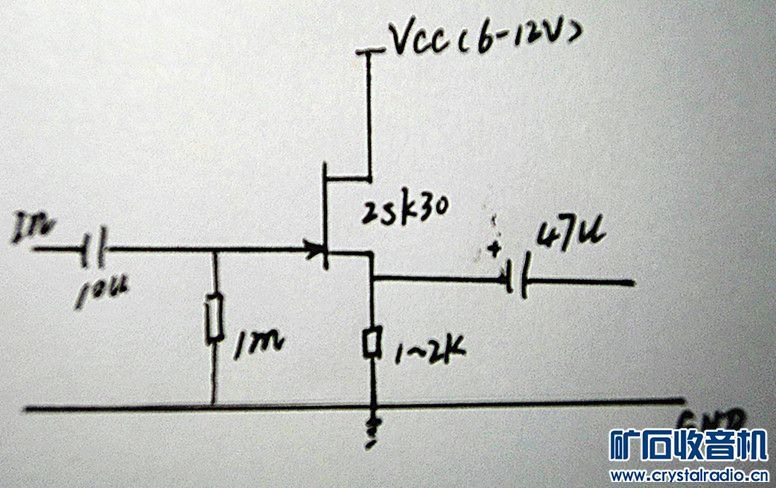

发表于 2015-4-23 21:56:17 | 显示全部楼层
206的唱头,是压电型的,需要高输入阻抗电路与它匹配 。
原来有资料说,输入阻抗至少要 500 K ~ 1M , 据我自己的经验 ,取大一些 ,效果更好一些 ,特别表现在低音部分 。
具体的电路,我也推荐第一张图右边的,和后面的场效应管的图 。这要看你选材的方便 。
这个电路,不光是要高阻抗,还要注意低噪音,因为,这个电路后面,还有比较大的放大量 !
所以,使用电压,就低不就高,5 V 足已 。电流也尽量选小一点 。0.1 ~ 0.2 ma , 就很好了,最大也不超过 1ma 。
还多说一点,2SK30 , 是分档次的,它的源极电阻,不能用一个 10k 电阻安上就完事!它是要调整的 !根据电流调整 !小的可能只要 1.2 k !
元件距离,靠拢就好 ,装好后,如果有交流哼声,或者有电台的声音 ,就还要把电路屏蔽起来,输入线是肯定要用屏蔽线的 !
输入电容,因为阻抗很高,可以不用电解电容了,(主要是容量可以用小了),威马,或者 CBB , 都可以用了。聚苯的,也很好。
祝你成功 !

 楼主| 发表于 2015-4-24 20:28:41 | 显示全部楼层
66718 发表于 2015-4-23 08:06
输出画错了。
输出在电阻上吗?下图对不?

发表于 2015-4-26 07:59:24 | 显示全部楼层
大风起夕 发表于 2015-4-24 20:28
输出在电阻上吗?下图对不?
这次就对了。
