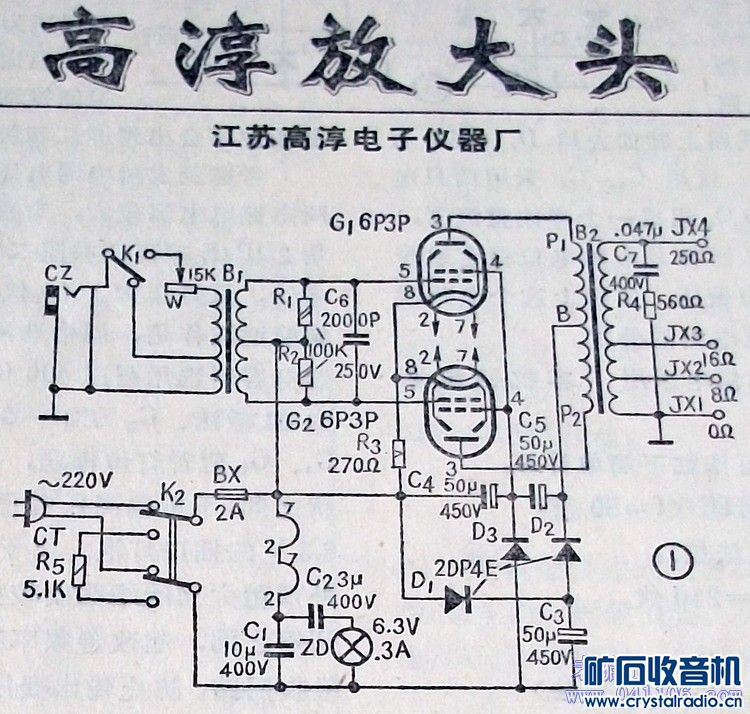

发几个阻抗变换电路图,请大侠点评!

晶体唱头本身频响窄音质一般,无须RIAA均衡放大电路,用任何一种阻抗变换器都差不多,如果是动圈、动磁、动铁唱头就复杂讲究多了。
发表于 2015-4-20 15:19:49 | 显示全部楼层
象低阻话筒后面接个音频变压器一样,高阻组接晶体唱头、低阻组接功放输入试试?
发表于 2015-4-20 15:39:10 | 显示全部楼层
结型场效应管做阻抗变换最简单,
栅极对地接一只1兆欧电阻,漏极对地接一只1-2K的电阻,就行了。加上输入,输出电容,就构成了完整的电路。
以前老型号的3DJ6,7现在不好找,可以用2SK30一类的场效应管,这种比较好找。
发表于 2015-4-20 17:13:52 | 显示全部楼层
图2,右边那个感觉最好,在200K电阻上并104到地,还可进一步排除偏置电阻引起的噪声。

意思是用个变压器变换阻抗?好像阻抗变换变压器很复杂的。

谢谢指点!场管用多高电压,在那些常用电器中有啊?

你好!多谢了!哪个图的参数是不是有点问题——基级和零线偏置电压一样了?

6-12V均可,关键是调整漏极电阻,使其工作电流在1-2ma就可以了。

话筒变压器阻抗约10---20K;600欧. 接晶体唱头就变成初级为100K,在微功率时,也是可以的

众师傅都有相近的意见了,你试学画一个用场效应管K30的放大器图纸试一下 错了老师们帮
你改作业
发表于 2015-4-21 12:01:15 | 显示全部楼层
可以用带自举的射极跟随器。

高淳放大头的话筒输入(约600欧)为了隔离就是使用音频变压器耦合的,低阻话筒为了迎合晶体管扩大机的高阻输入也是使用音频变压器进行阻抗变换的,在对音质没有很高要求的情况下不妨试试。
