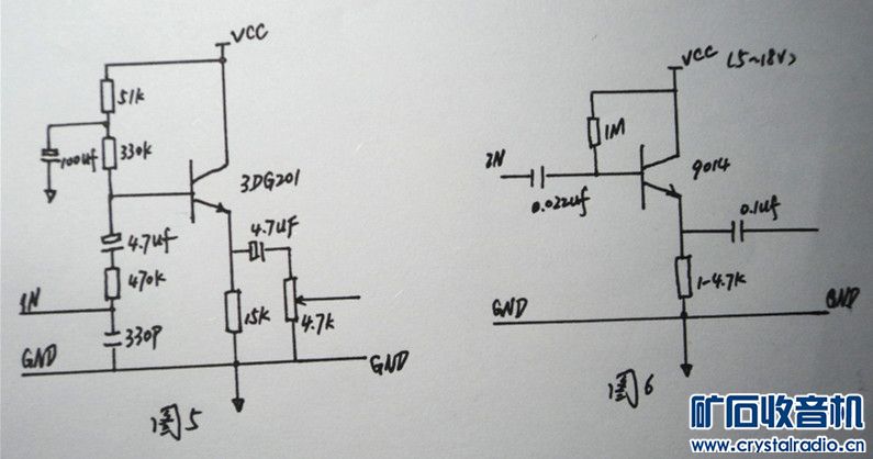

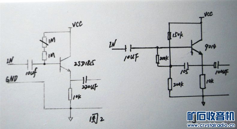

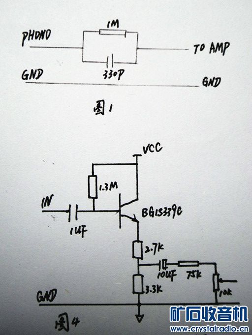

中华206电唱盘接功放声音小,经查询,唱头阻抗很高,与功放不匹配。在万能网上找来找去,找了几个简便的晶体管阻抗变换电路图,一时不知怎样选用,特发上坛,请各位大侠点评!

电路图抄自网络,包括本坛,其中还有wangge 、衡水家维、光说不练、牧羊人的收音机等坛里大侠提供的图片,在此一并谢过!

不都是射级跟随器么?音频范围内,,,没那么么多讲究。

发表于 2015-4-20 00:17:06 | 显示全部楼层
发表于 2015-4-20 06:12:54 | 显示全部楼层
大风起夕 发表于 2015-4-19 20:51
我只知道是中华唱片厂的206电唱盘,宝石晶体唱针,阻抗很高,其他就不懂了!
觉得图2处理比较小心,除工作点稳定,对唱头频率特性了解/处理细心些.这只是主观印象,并未经计算
发表于 2015-4-20 06:40:47 | 显示全部楼层
还是用结型场效应管吧,如3DJ7等型号的。电路简单,噪声低,音质也好。

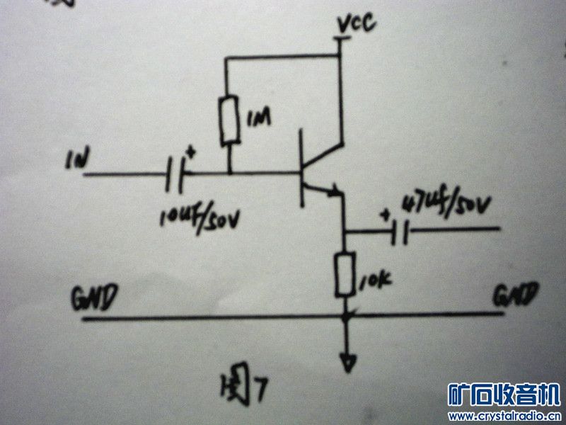

哪位能设计几个标准阻抗变换电路,使用常见元件,使用手机充电电压(充电器多好找),确定元件的参数,如1m变50k、5k、2.5k变32、16、8、4欧等,造福电子爱好者,供广大坛友选用!我想用标准阻抗变换电路来调试矿石机,一定比仿725更好用、更方便!
