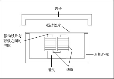

耳机的灵敏度和磁铁两极与振动铁片之间的空隙有关。距离太远则灵敏度低;距离太近则可能在线圈电流增强的时候,使磁铁两极与铁片互相接触而不能正确地振动发声。如果你打开耳机的盖子用手指轻按振动铁片的中心,就可以感觉到这空隙的大小。想办法尽可能减少这个空隙,可以很明显地提高耳机的灵敏度。这是增加矿石收音机音量简单而有效的方法。

用一条直尺横放在耳机外壳的边缘上,看清楚它比磁极高出多少,然后在平台上放一张打磨用的细砂纸,把耳机外壳按在砂纸上均匀地旋转轻磨。这样反复量度和轻磨,再放上振动铁片检查,直到振动铁片与磁铁两极之间的空隙很小但又不会被吸死。这时一定要注意适可而止,不能为贪图最佳效果而把外壳的边缘磨得太低了。如果不幸发生这样的情况,导致铁片被磁极吸死了,那就只好剪一些直径和振动铁片相同的空心圆纸片,垫在外壳边缘和铁片之间补救。 headphone.jpg

 楼主| 发表于 2005-12-3 11:40:53 | 显示全部楼层
Re:耳机漫谈… 如何提高耳机的灵敏度
以下是引用 [B]bjkxl[/B] 在(2005-12-3 2:56:33)的发言:
在耳机壳和震动片之间还有一个纸垫圈没有画出。
是的,谢谢 bjkxl 兄。
不熟悉绘图软件,手绘又难看。这还是请我儿子画的,自己再加入中文说明。
纸垫圈在这图里很难表达。如果机壳的边缘磨得恰到好处就不需要空心纸垫圈了。磨得太低才需要用薄纸剪几个,逐个垫在耳机壳和震动片之间调整它们之间的距离。
