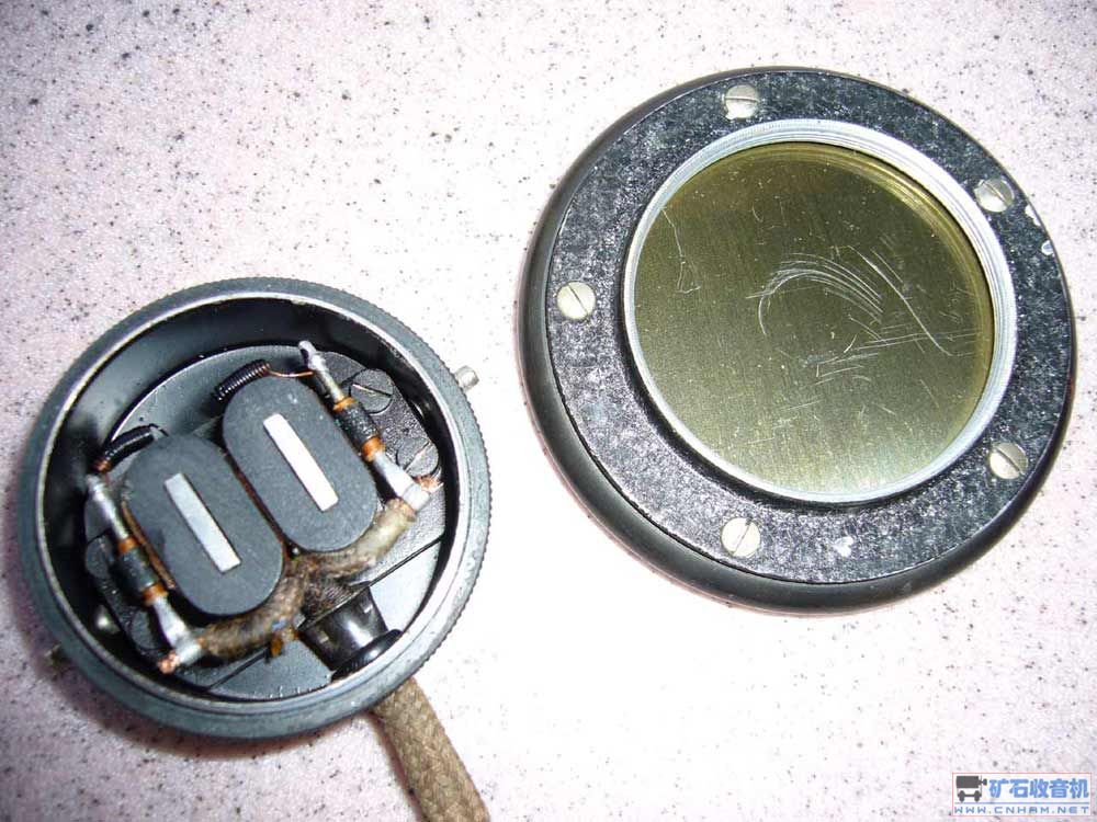

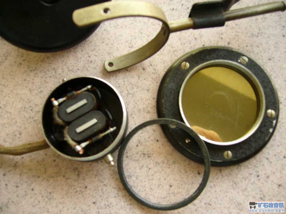

前几天在eBay投标买到一对在本帖一楼介绍过的德国德律风根(Telefunken)公司生产的耳机。现在帖几张实物照片,介绍它的具体结构:
测量它的直流电阻是每个耳机2000Ω,两个串联4000Ω。
正如以前介绍的,振动片安装在盖子上。耳机壳上有个带螺纹的铜环。
耳机壳安上铜环之后,可以转动铜环调整磁铁和盖子上振动片之间的距离,使耳机得到最高的灵敏度。

问一个:这图耳机里的永久磁铁安放在那个位置?怎么我没看见?
