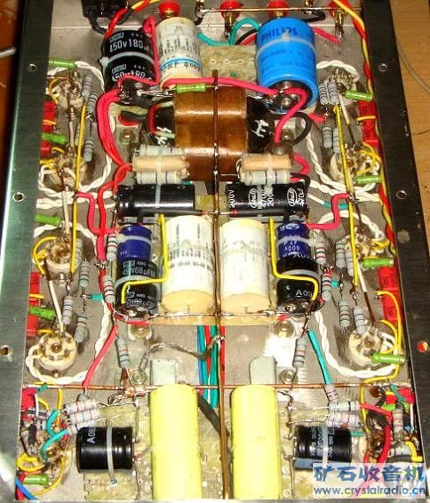

一款另人十分满意的6P1并联推挽25W胆机制作
 楼主| 发表于 2009-4-24 12:00:58 | 显示全部楼层

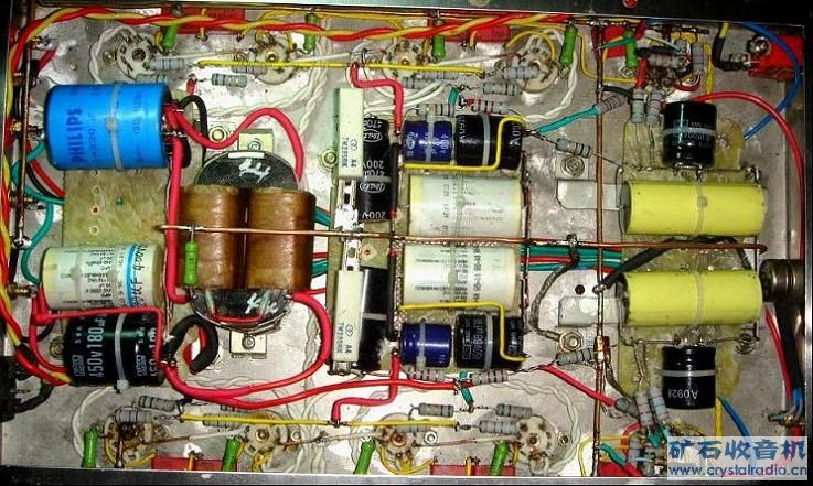

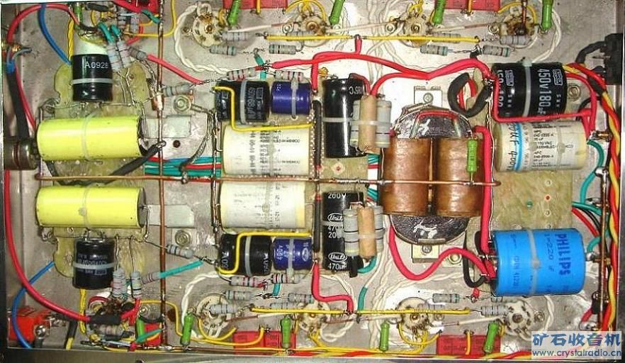

所有的连线接好,开使接阴极电阻,这样和6P1管子配对有点关系,如果6P1没有进行配对,一般人没有管子配对的仪器,那么我们怎么配对呢,那就得费点时间,所有的连线和元件接好后检查无误后,不要插上管子进行通电,用万用表测量各点电源电压灯丝等电压,确定没有问题后,在每个6P1管座分别接上270欧-300欧阻值一样的阴极电阻,然后插上6F2,6P1和输出变压器的假8欧负载,通电用万用表测量每个6P1的阴极电压,和电流,8个6P1的阴极电压和电流要基本一致,有个别不一样就得换掉,我在测量时6P1阴极电阻在268欧左右屏流40MA左右刚好是6P1的工作电流,于是确定6P1的阴极电阻是270欧左右,可是手里没有270欧10W的电阻,只有285欧的7W的水泥电阻,于是将就用上.
[ 本帖最后由 一起牛 于 2009-4-24 12:18 编辑 ]
 楼主| 发表于 2009-4-24 13:12:35 | 显示全部楼层
最后又在检查觉得没什么问题后,接上音箱音源进行试听,发现电位器开大后声音有失真,接上反馈电路在试,声音正常了,可是觉得有点打不开,不够暖,有点硬,想来想去觉得是阴极电阻的问题,索性将2个285欧水泥电阻焊下来,找来12个5W30欧的金属膜电阻每边串上6个,用表一量6个30欧电阻串在一起刚好285欧,看来这电阻的误差真是了得,管他37  24 焊了上去,通电试听,声音如故,于是每边焊下来个在接上通电试听,觉得好点,在每边焊下来个,在试就这样当每边只剩4个30欧电阻是时候,声音阔然开朗,温暖了起来,听着听着不由得心里暗叹,6P1真是不错,音色真毒.最后又试了减少电阻,增加电阻,发现在每边4个电阻的时候表现是最好的,把电阻焊开,用表一量4个30欧190欧,最后决定阴极电阻就用190欧,也懒得去买190欧左右的电阻了,就用这30欧的电阻串连接上固定好.阴极电阻的落地接在,电容这根主落地线上.
[ 本帖最后由 一起牛 于 2009-4-24 15:28 编辑 ]

 楼主| 发表于 2009-4-25 02:33:53 | 显示全部楼层
最后总结:本机完工后正式听音,噪音很底也许是我的箱子灵敏差了,要耳朵贴在喇叭才听到丝丝交流哼声,比起那台6P3P的噪音小多了,播放徐小凤的不了情,感觉十分有动感,表现的恰到好处.播放笛子独奏,那笛声悠扬饶粱3日.播放家驹的歌,家驹富有磁性的歌喉另人陶醉.总的说来,这机子对声音表现的很稳,电位器开到底没有出现声音失真的感觉,和6P3P单端比,动态比起6P3P单端要宽得多,很有气氛不失大体.声音很是讨好耳朵.如果你们说我吹牛,就自己做一台试试吧,不要用鸡蛋扔我.

 楼主| 发表于 2009-4-26 01:17:50 | 显示全部楼层
机壳图 和电路图 都可以 提供 有兴趣 的朋友要是 想做 我愿意帮忙 因为这个 机子的声音 很是 好听 还可以 扰民 平时 电位器开到 4/1  就可以 了
[ 本帖最后由 一起牛 于 2009-4-26 01:21 编辑 ]
 楼主| 发表于 2009-4-26 01:32:46 | 显示全部楼层
原电路图前级推动的 电阻 有2 个 要换位置 我已 标好 前极电压 多少有 出入 和电位器 有关系  其他 电路 不变  6P1 阴极 电阻 标准 270欧  但我觉得 声音 不够 暖 个人感觉 用190欧  功率 会大点 动态 会好 点 10 个 管子 晚上 关灯  效果 想想 就知道 很美  简直是6P1 的8人 合唱 声音 美啊
