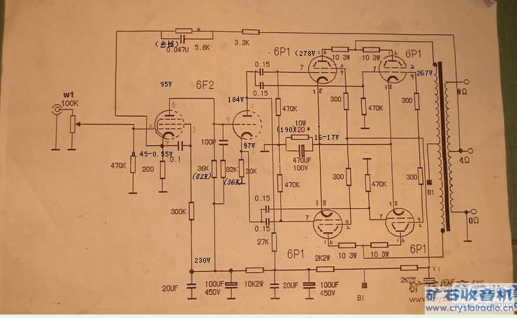

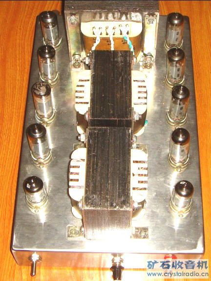

记得在几年前看到一篇关于6P1并联推挽的25W仿麦景图的功率放大器实验制作的一篇文章,作者好象是曾志民,上面有图纸,制作说明讲得也很仔细,本人那时有点心动也想实验制作后来因为工作的原因一直没有去完成,如今时间比起以前要空于得多于是又想起这个图,但是觉得这个制作对于初烧友来说有一定的难度,不易好完成.于是又发现了其他的图纸,有一个用1个6F2完成前极和到相推动的图纸我看了后觉得还可以比较简洁好制作,由于6P1在旧货空间里存量较多而且很廉价,单端的6P1相信许多人都听过,音质就不用说了,有人把她比作穷人的300B,当然有点夸大,但也说明6P1这个管还过得去性价比较高,不会另人失望,让人有意想不到的惊喜,但是单个6P1的功率不大,单端推动一些灵敏度底的箱子显得很力不从心,于是有许多人制作了6P1并联单端,而且有些厂家也开发了6P1并联单端的成品机,取得了很好的效果.至于6P1并联推挽这方面的信息我看了一下不算多,可能是我没找对路子 .6F2推动的6P1推挽双声道6F2要2个,6P1要8个加起来管子一共要10个,电源要200W以上较好,输出牛可以用3.5K-5K,为什么可以这样选择输出牛的阻抗呢,具体是跟输出牛的制作有关系,如果铁心够,线径够3.5K可以取得很好的动态效果,我觉得3.5K是最佳阻抗,有人说6P1单端是5K阻抗的输出牛,推挽就是10K,并联单端就是2.5K,并联推挽就是5K,但是人是活的,火车是跑的,我可以加大铁心增加电感量,分层分段,3.5K以上5K以下的阻抗可以取得更高的功率和很好效果,启不是两全齐美.事实如此,而3.5K的输出牛又可以用在6P3P上,真是不亦乐乎,当然本人也不反对按照常规的阻抗 ,但是声音最后还是要实听的,不能说有了标准的系数就能好声的,音乐也是活的是有生命的有感情的不是僵尸,我和我的好朋友经常去现场听音乐看演出,我们觉得现在有的发烧友并不是在追求音乐的高保真,而是在追求硬件上升级.大家也知道音响的硬件是要设计的,一些中外的著名设计师他们追求的是什么?追求的是用最好的材料组装最好的机子?我想不然.设计要讲究,材料也要搭配合理,这样才是正道,其实这个已是老话题了.对于设计师来说我觉得国外的要多余国内的,中国都在新时代总有个坏毛病喜欢仿制别人的东西,把别人的作品拿过来研究后在这里或那里改一下就成了自己的了,在音响方面中国声是个什么样的谁能说出个1.2.3.当然有人会说中国还不是有许多作品出口国外?那发烧友为什么要追求什么英国音,什么西电......,什么国外铭器.......,一听说什么美国的英国的......就哦好啊好东西啊,一些国外的胆贵出国内的N多价钱也要去购,当然也有国内作品的爱好者.
       言归正传吧,这个6P1并联推挽输出有25W的功率,相信推一些
灵敏底的箱子一定另人满意的,6F2五极三极管相当于国外的ECF82(6U8)吧,但是 ECF82(6U8)的价格却比6F2高出很多,作为前极和倒相一个管就完成,简洁了电路,后极6P1 10个管视觉上有点感觉吧

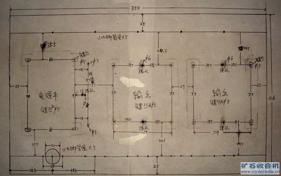

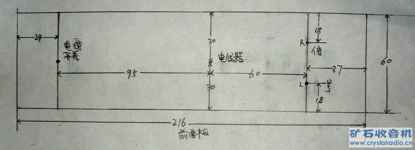

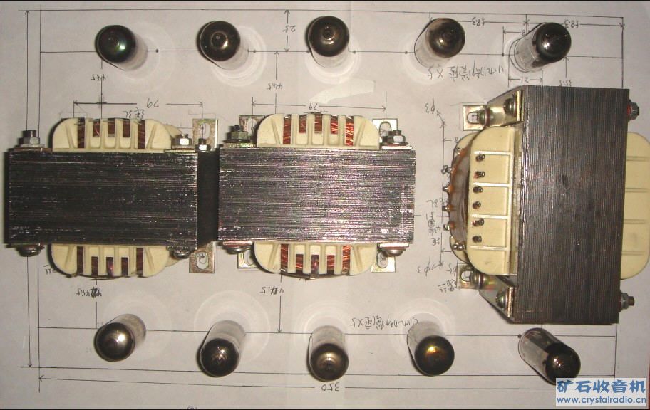

机壳设计 图
[ 本帖最后由 一起牛 于 2009-4-24 10:27 编辑 ]

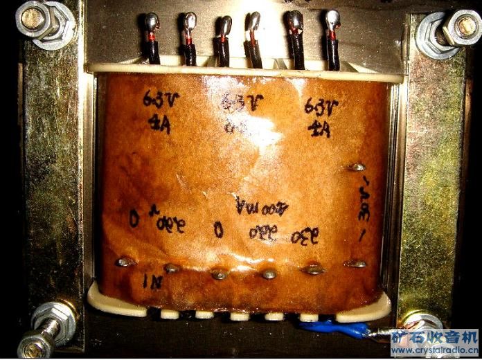

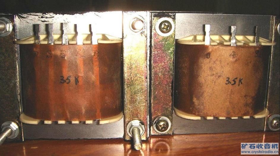

继续  电源牛 定于250W 片子114X50 初级220V 次极6.3中心抽头一组(6F2用) 6.3VX2(6P1左右声道用)  220V一组 230V一组 另加一组 30V  扩展用.   输出牛 根据6P1 的动态分析 并联推挽 定于初级阻抗3.5K带超线接头 次极0 4 8 欧 片子96X45 40W 国产片子 以后可以 换片子
[ 本帖最后由 一起牛 于 2009-4-24 10:36 编辑 ]

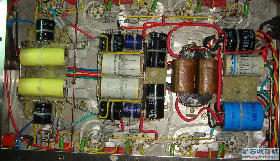

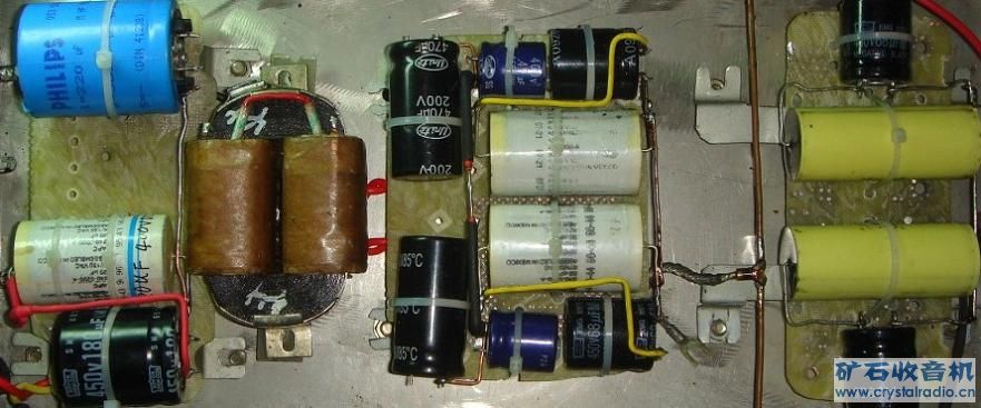

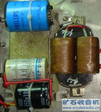

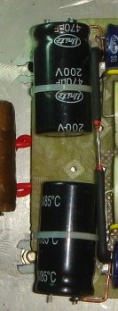

电源滤波部分用一个 220UF 的非利浦+扼流圈+180UF+20UF薄膜电容 晶体管整流.滤波前后容量不等对低频有好处.有条件的可以加美国油浸,所以留了个位置.
[ 本帖最后由 一起牛 于 2009-4-24 10:39 编辑 ]
 楼主| 发表于 2009-4-24 10:41:19 | 显示全部楼层
电源退耦部分 左右分开 将100UF 电容改为68UF
[ 本帖最后由 一起牛 于 2009-4-24 10:42 编辑 ]
 楼主| 发表于 2009-4-24 10:43:48 | 显示全部楼层
阴极电容也分成 左右 两个

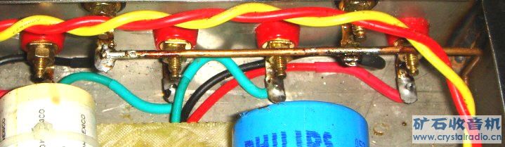

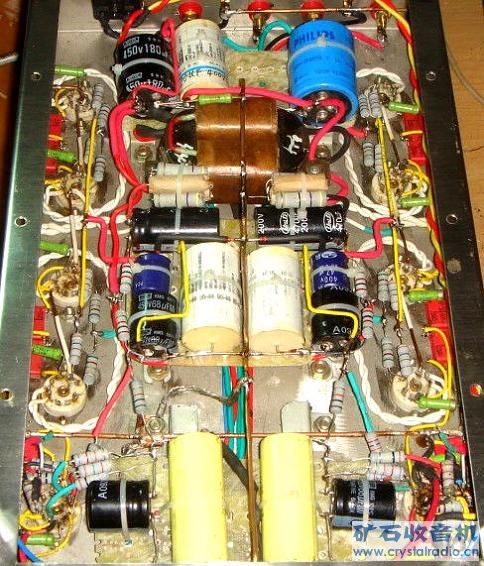

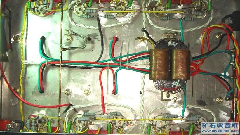

现在来 安排走线这方面 地线 分成4根用 4 平方MM 的单股铜线进行 架接,一根由喇叭接线柱负极拉过来到前面6F2管座,一根由前面信号莲座负极拉到最后面6P1 的管座,一根把前面2根在信号座附近连起来,最后一根是把所有的电容负极连起来.
[ 本帖最后由 一起牛 于 2009-4-24 10:46 编辑 ]
 楼主| 发表于 2009-4-24 10:46:33 | 显示全部楼层
前3根地线安排好焊好,开始进行元件和连线等的焊接,先连接好过管灯丝,在连偶合,电阻整流2极管等.在连输出牛的各连线线要走好整理好,焊接时可以多点松香,烙铁的W数最好60W 左右,如果觉得温度过高烙铁头会红,这样的话也不好焊因为烙铁温度高了是不太容易沾上锡的,怎么办呢,这样的话就要用螺丝刀把固定烙铁头的螺丝松开把烙铁头抽出来点,这样烙铁头温度就明显降底了,可以调节到合适的温度在固定好螺丝就可以用了.

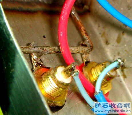

把所有的导线接好整理固定好,连反馈的线也接好,反馈线直接输出牛的8欧柱子上,注意左右不要搞反了,然后留够长的一结出来,反馈最好用屏蔽线,输出牛的那头不要接屏蔽,可以把屏蔽那线夹掉夹整齐不要漏出来,这头的屏蔽接在这边靠近6F2阴极接地附近,这样就避免一些反馈过来的杂波干扰.最好加上套管,还有检查输出牛的初级相位,还有这线该用套管的一定要用,最后检查有没遗漏的线,,没有的话就可以进行下一步工作.把电容该固定的固定,接上每极电容的负极连线,在用一根4平方MM的单根铜线把他们连起来.这样的话其实接地就成了2根,一根是前面连接管子那根,一根就是连接电容这根,把这2根主接地线分别用粗点的铜线最好是镀银线焊好并夹上头子用螺丝把他们固定在理想的接地一点上.最好是莲花座附近.

音量电位器的接法:音量电位器用的是信号屏蔽线,接莲花座的那头不接屏蔽线只接中间的信号线,过来电位器这里把信号线接好,屏蔽接在电位器的接地上,电位器中间是接6F2栅极,2头都要接屏蔽,一头接在电位器的接地,一头接在主接地4平方MM的线上,电位器的接地也用一根粗铜线最好也是镀银线接在6F2阴极接地附近.注意要靠近6F2.接6F2栅极那头信号线要和6F2 1脚3脚 不要靠得太近,因为这2个脚有高压,如果靠得太近会有POPO 的噪音.

推挽的机器,喜欢。变压器卧装更美观。
