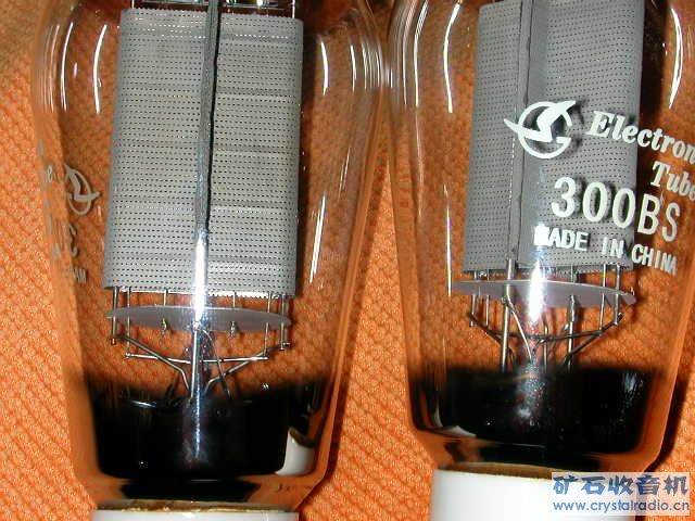

不知这是不是网屏。
 楼主| 发表于 2009-4-27 14:54:44 | 显示全部楼层
  这个是网屏.....呵呵

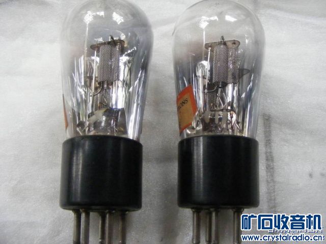

我有网屏的EL33.不是复刻哦。性能没有普通好。声音也没有感觉好和不好.27.227是有网屏放大管的
 楼主| 发表于 2013-4-11 21:38:46 | 显示全部楼层
  真漂亮,真馋人啊
