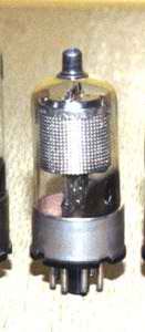

个人认为,网状屏极设计之初衷应是减低极间电容。因为极间电容对于电路的影响比我们一般人想像的要严重得多,在热阴极状态下,电场发生了变化,极间电容会大大增加。至于采用“网屏”的实际效果,未见能见至这方面的资料,也没有条件进行实验。故不敢妄加评说。不过(凭想像)在低放中应该没有什么差异吧。

   楼上朋友说的是“网状屏极”还是“网状屏蔽”呢??
请恕我才疏学浅,见识有限,我至今还没有看到过一个真正用网状屏极结构的放大管呢( 就说原始版的,不说后来复刻的)都是整流稳压管

  好像又有点跑题了....我的意思是请大家买管子时分清是“网状屏极”还是“网状屏蔽” 而不是重点研究网的和普通的效果到底有什么不一样...

我认为,网状屏蔽不如板状屏蔽好。因为根据真空静电场高斯定理∮EdS=Q知,只有隔板构成一个闭合面时才能使内部∮EdS=0,即不受外部静电场影响。网状屏蔽面上有那么多洞眼,能不泄漏外部电磁场吗  板状屏蔽面上只有几个洞,泄漏少多了 呵呵,以上纯属自己从物理学推测而已,没有实验数据佐证

海河朋友知识渊博——图文并茂的把“网状板极”与“网状屏蔽”层的区别,说的明明白白。我想大概凡是看过此贴并记住了的各位朋友,他下次看到有网状屏蔽层的电子管时,就不会把它当成是网状板极啦。同理也就不会把网状板极当做网状屏蔽层咯。

海河老师的题目是让我们分清屏极和屏蔽,两者是不同性质的屏。

真正网屏级的管子,一般都是功率管和整流管
网状屏蔽的,是电压放大管,屏蔽接抑制栅。
