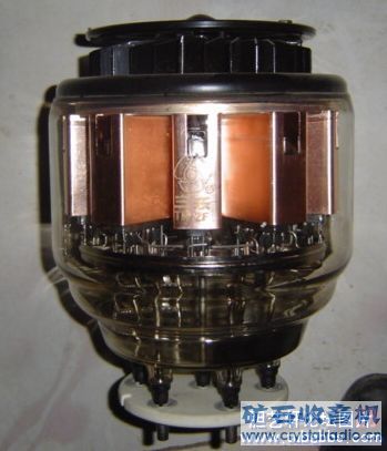

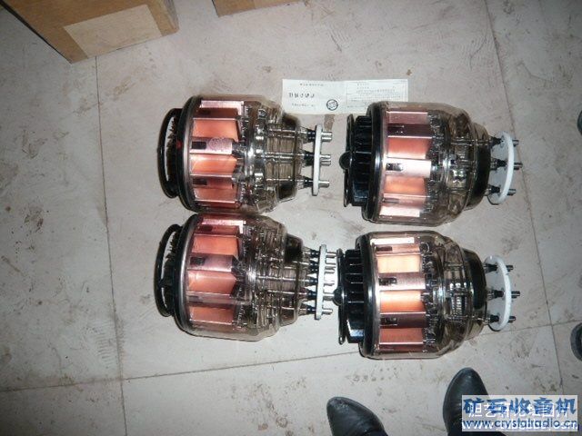

确实有用铜做电极的管子 但介于铜冶炼时非常容易吸收气体(因此有无氧铜一说,其实就是添加了微量钡的精炼铜,钡吸去了铜中的氧杂质,导电性就变好) 所以极少有用铜做大面积电极的 即使用也仅仅是因为导热好 做G1栅极的支撑杆 考究一点的还要在铜杆上镀金镀镍 再进行真空高温加热 以防止装配过程中吸附气体 有些特殊的管子如脉冲调制管 因为工作在极强的脉冲状态下 屏极就是大面积的铜屏 其使用的铜添加钡锆和稀土金属 使其在导电率不变差的情况下高温工作时不会放气  (图为TM-2仅供参考)
