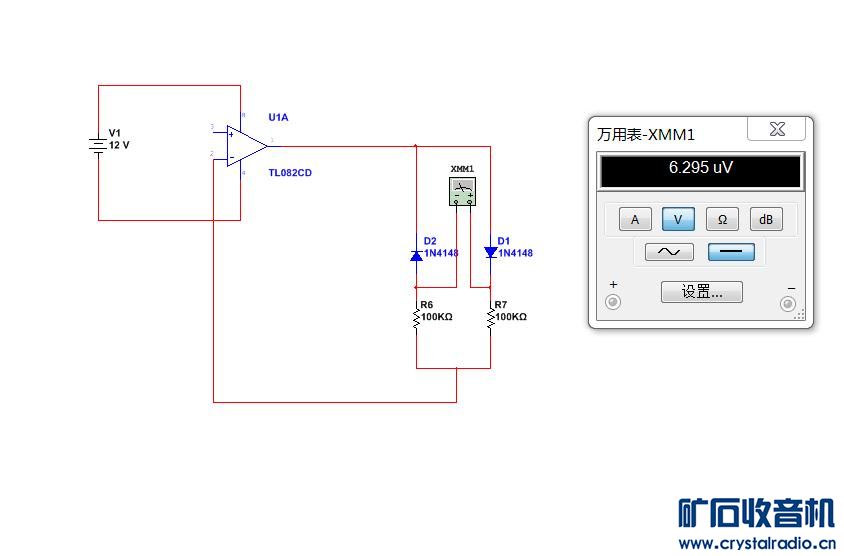

折磨我几天的仿真,竟然发现这么神奇的事情!求破

multisim有时就爱抽风,一模一样的电路隔一天就没法模拟了
发表于 2015-4-2 20:36:22 | 显示全部楼层
hotdll 发表于 2015-4-2 10:56
今天仿真第一个图。。。
用TL082CD,,,接了个地线,竟然正常了,非常无语啊。
这个图与第一个图还是有差别的,第一个图运放的低端没有与两只100K电阻连接,这个连接了。
 楼主| 发表于 2015-4-2 22:23:33 | 显示全部楼层
眉间尺 发表于 2015-4-2 11:32

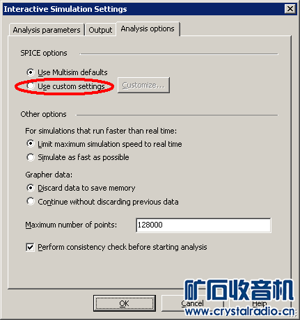

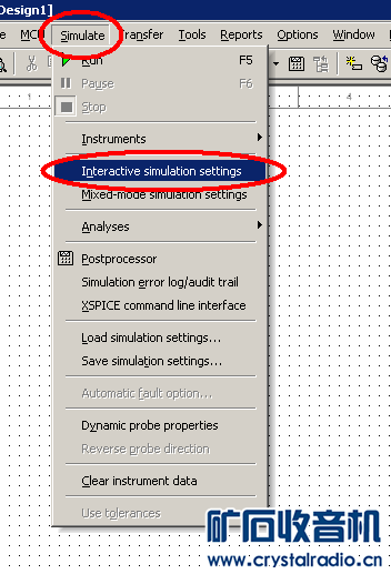

找到了. 这个在任意节点上并联大电阻的选项在这里. 可以选择不并联, 但是有可能造成仿真失败, 也可以人为改 ...
非常感谢,我请问这个属性是在哪里找到的?我用的是中文版。今天更新了multisim 13的更新包,发现好多以前的仿真失败都解决了。
发表于 2015-4-2 22:37:42 | 显示全部楼层
hotdll 发表于 2015-4-2 22:23
非常感谢,我请问这个属性是在哪里找到的?我用的是中文版。今天更新了multisim 13的更新包,发现好多以前 ...
simulate(仿真)->interactive simulation settings(交互式仿真设置)->Analysis options(分析设置)->use custom settings(使用定制设置)->Customize...(定制)

 楼主| 发表于 2015-4-2 22:46:30 | 显示全部楼层
眉间尺 发表于 2015-4-2 22:37
simulate(仿真)->interactive simulation settings(交互式仿真设置)->Analysis options(分析设置)->use c ...
谢谢。
今天mutlisim 13今天推送跟新了。更新后激活证书还可以用,修复了不少错误。我以前仿真的升压电路,每次都要修复仿真。这次就完全没问题了。
