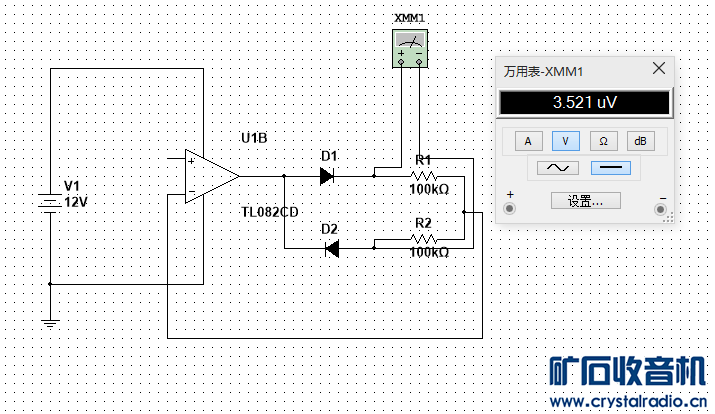

折磨我几天的仿真,竟然发现这么神奇的事情!求破

100K/5020000K x 12V = 2.399999uV
但是如何解释图1呢?
这个图是我实际的图简化测试得到的。
如果开端对地500G,那么得到的电压应该是uV,现在得到是上百mV.
发表于 2015-4-2 10:54:15 | 显示全部楼层
第一个图没有参考地. 以前的版本对于这种情况会弹出一个警告框提示至少要有一个地 "GROUND".
发表于 2015-4-2 10:56:18 | 显示全部楼层
接上地之后的情况应该是这样的:

今天仿真第一个图。。。
用TL082CD,,,接了个地线,竟然正常了,非常无语啊。
另外一段接不接反向输入端,都正常了。
 楼主| 发表于 2015-4-2 10:57:58 | 显示全部楼层
眉间尺 发表于 2015-4-2 10:56
接上地之后的情况应该是这样的:
对,接地之后确实是uV了。
对于场效应管输入的IC,比如TL082CD,也是按照500G处理的么?

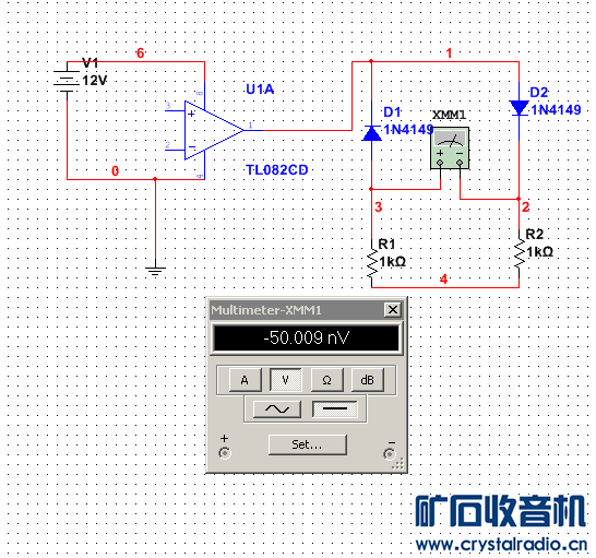

更正一下, 刚才通过尝试发现multisim13实际上处理方式是在每个节点都对地连接了一个 1000G 的电阻.
根据是否开路来选择性接入这1000G电阻, 对软件的要求可能太高了一点.

找到了. 这个在任意节点上并联大电阻的选项在这里. 可以选择不并联, 但是有可能造成仿真失败, 也可以人为改变这个阻值.
