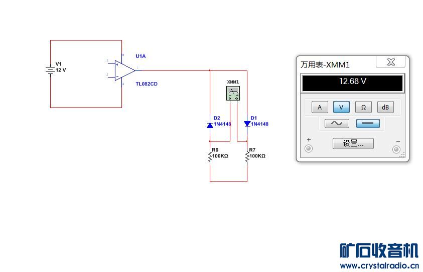

想仿真输入偏置电流对这个电路的影响。
因没有TDA1308模型,故用TL082仿真,和NE5532/LM833/LM358进行对比。按手册上,设计的电路应该不会只有uV的电压。结果却是百十毫伏的电压,百思不得其解,无意中断开,让电路只接一端,神奇的结果出现了,如图:
请问这是咋回事?

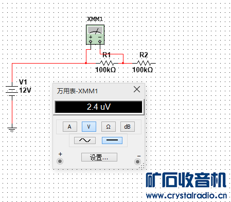

这个还算正常:

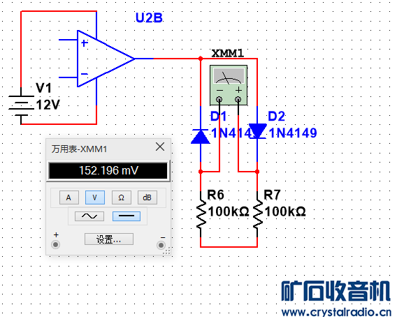

第三个也不对,没有接地的原因。仿真并不靠谱,例如你搭个门电路的振荡器试试。

不知道是我系统坏了,还是是啥情况。想知道你们的仿真软件也有我上面画的问题么?
发表于 2015-4-1 12:25:19 | 显示全部楼层
第3图是接了地的,那就错了。仿真有时候就是抽风,有时候断开重新接下又好了,有时候运放的输出电压会超过供电电压,反正小心上贼船。

前两个就不说了,第三个能形成回路吗?如果把右端接地,读出的(模拟出的)数值应该是多少?

我也不清楚,按楼主第一个图画好后仿真就是这个值,如果把电源负极连个接地符号就变成nv了。

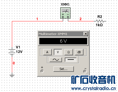

任何软件都可能存在bug, 但楼主所遇到的情况不属于 bug.
很多仿真软件为了避免处理除零之类的计算困难, 对开路节点往往是对地接上一个很大的电阻, 比如 multisim 13 的默认数值是 500G.
将万用表电压档的内阻也设定为 500G 后, 会出现这样的仿真结果:
