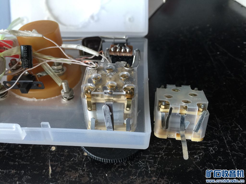

仿制了梁老师的双磁环高效矿机

 楼主| 发表于 2015-4-2 08:18:32 | 显示全部楼层
jjj 发表于 2015-4-2 05:39
S 极接地端往下 10T 位置时達最高电流 +3.6 uA.
S 极接地端往上10T       电流?
我只记录最高电流的抽头。往上10T 时低,所以沒有记录。
发表于 2015-4-2 09:34:50 | 显示全部楼层
L.D.XIONG 发表于 2015-4-1 10:03
再加一个可变分别调还会高。
是把C1\C2分成两个电容吗
发表于 2015-4-2 10:37:59 | 显示全部楼层
会员2 发表于 2015-4-2 09:34
是把C1\C2分成两个电容吗
是,用两个可变分别调节。
发表于 2015-4-2 10:40:41 | 显示全部楼层
L.D.XIONG 发表于 2015-4-2 10:37
是,用两个可变分别调节。
为什么?是因为一个电容不容易调同步吗?
发表于 2015-4-2 13:40:09 | 显示全部楼层
会员2 发表于 2015-4-2 10:40
为什么?是因为一个电容不容易调同步吗?
因为两个线圈不可能一致。

发表于 2015-4-2 14:53:05 | 显示全部楼层
L.D.XIONG 发表于 2015-4-2 13:40
因为两个线圈不可能一致。
如果用磁棒是不是好些,能达到环的Q值吗
 楼主| 发表于 2015-4-12 12:31:57 | 显示全部楼层
換上了 2x330pf 的小可变, 比2x270pf 的厚得多.
http://item.taobao.com/item.htm? ... amp;_u=c106a08o5c18
