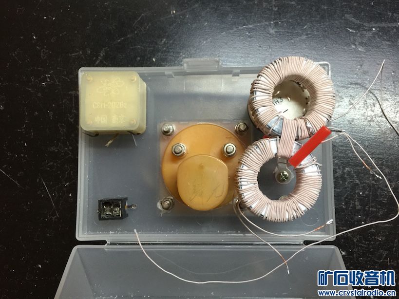

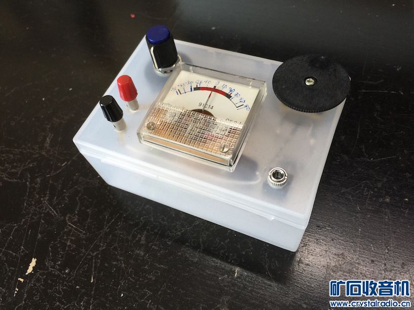

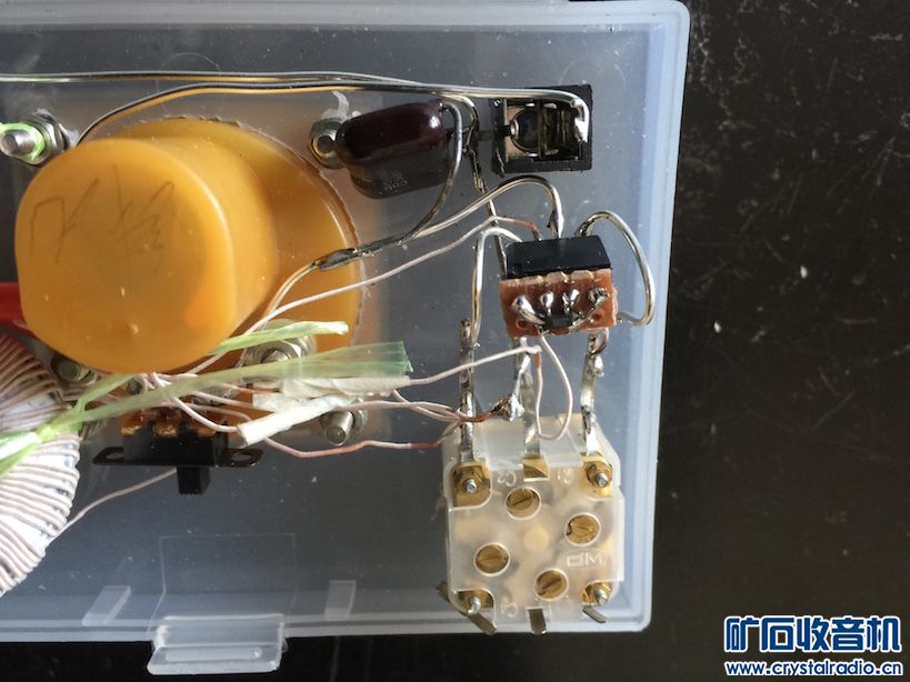

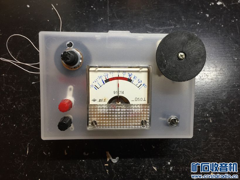

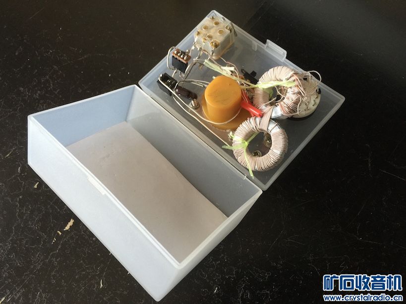

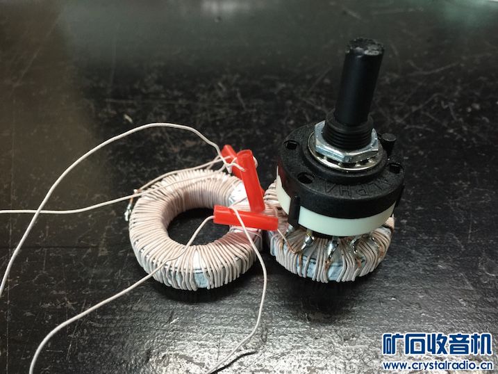

今天仿制了梁老师的双磁环高效矿机.
今晚放鱼竿天线测试

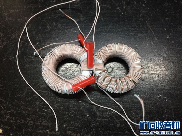

 楼主| 发表于 2015-3-29 14:45:57 | 显示全部楼层
xianfjq 发表于 2015-3-29 14:39

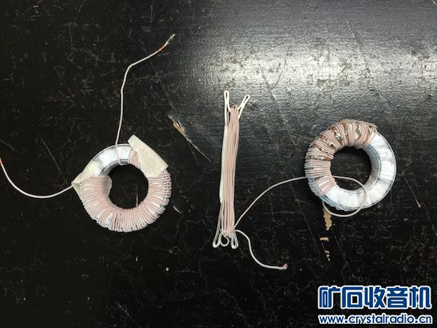

是何材质的磁环?
NXO-100 镍锌磁环 31mm x 8mm.
用 0.04x60 李滋线绕 70 圈 有 320uH.
配合 2x270pf 可变电容.
因两磁环绕出的线圈和接线长短不一, 电感量也不同.
这时要调 2x270pf 可变电容上附带的10pf 半可変电容微调一下.
使两回路能调到同一台上.
