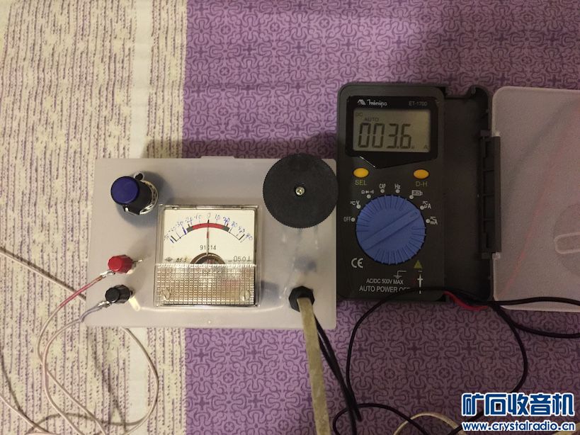

仿制了梁老师的双磁环高效矿机

这个盒子用来做矿石收音机不错。感觉零件放得太挤了,盒子空间还是挺大的嘛。

UA表接法请改一下,电流更大。

装上表头看起来高大上了

今晚用鱼竿大环测试了.
用梁老师的双磁环高效回路时,   S 极接地端往上15T 位置时達最高电流 -3.9 uA,
S 极接地端往下 10T 位置时達最高电流 +3.6 uA.

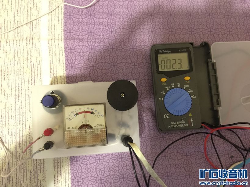

然后断开 C1, 和 L1, 把 3DQ G1, G2 短路, 等于用单回路时,
S 极接地端往下5T 位置时達最高电流 +3.0 uA,
S 极接地端往上 5T 位置时達最高电流 -2.3 uA.

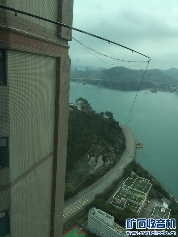

应是矿坛上最高天线。

今晚拉了鱼竿垂直天线 15 米, 再测试.
用梁老师的双磁环高效回路时,   達最高电流 87 uA
然后断开 C1, 和 L1, 把 3DQ G1, G2 短路, 等于用单回路时,  達最高电流 55 uA
又试了把 D, S 互换, 最高电流 又大了 10%.
