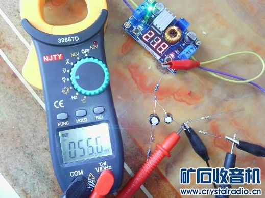

xmd1972 发表于 2015-3-21 23:00
关键在于1876  11脚的电压 直接接地的话只是开机静躁失效,别的应该没问题。。焊接上电阻(1K)电容(100 ...
经过测量。焊接好11脚至GND的18K电阻,焊接好VCC至11脚的1K电阻和100UF电容,通电瞬间,11脚和GND之间电压由9V左右递减至2.53V,十分钟后测量电压任为2.53V。
100UF电容两端电压一直为18.6V左右,10分钟后仍为18.6V左右。
断开电源。电容两端电压由0.2V左右递减至0.
目前我的推断,是否是18K电阻和1K电阻还有100UF电容容量不够?
昨天曾试过,将5只18K电阻串联接入11脚和GND之间,电压为0.5V左右。但我觉得这样和直接短接估计是一个效果了。嘻嘻

发表于 2015-3-23 13:10:23 | 显示全部楼层
1300069307 发表于 2015-3-22 09:56
经过测量。焊接好11脚至GND的18K电阻,焊接好VCC至11脚的1K电阻和100UF电容,通电瞬间,11脚和GND之间电 ...
搭了个电路测了一下,加电瞬间18K电阻对地电压从7.6V逐渐降低,十几秒后就到了0.05V,一分钟后只有 0.01V了。 所以,我觉得,这个电路没问题,恐怕是你的2322一直造在输出高电平。要断开2322的连接才可以。又把18K电阻换为1.8K,发现差别不大,只是最后的电压稍低。但把100UF电容换成470UF,18K电阻对地电压,要一分多钟才会降下来。
 楼主| 发表于 2015-3-23 21:36:31 | 显示全部楼层
xmd1972 发表于 2015-3-23 13:10
搭了个电路测了一下,加电瞬间18K电阻对地电压从7.6V逐渐降低,十几秒后就到了0.05V,一分钟后只有  ...
先谢谢你的帮忙。
PT2322我拆掉了的。
焊脚都空置了。但不知道其他什么地方有影响
反复测试过,都没办法降低为零
我直接给他短接了。就是开机的时候会有冲击。
经过你的指点,我讲PT2322的输入脚和输出脚连接上,然后将11脚接地。现在音响可以正常发声了。已经有了质的飞跃。
但,音量很大。我把电脑音量调整为1,还要把播放器声音调整很小,否则音量就太大了。看样子只能考虑在音频输入部分再接入一电位器。
再一个就是重音较重了。
不管如何,目前音响都已经能正常发音,我一开始的第一个目标已经实现。
目前就音量太大,重音太重,声音里面有细小杂音。另外我拿音频输入给中置输入端,结果好像有电容烧了。冒烟了。仔细看好像是1876的2脚和4脚之间的0.22UF电容。我焊下来,输入音频不发声音,我又将他焊回去。又能正常了。
