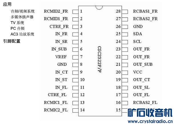

接之前发的一帖,关于漫步者S4.1没有线控的研究。
经过研究电路板,发现16V交流经过7809和7805后,直接供电给NE5532和LM1876等芯片的,音频信号输入直接经过电容就到了PT2232的信号输入脚。那我的猜想是,线控控制PT2322芯片的开和关,也就是控制了整个音响的信号输入部分。但供电应该是直接就让功放直接就通电开始工作了的,只是没有信号的输入所以没有任何声响,不知道这个思路对不。
前面发的帖子,提到整个信号输入是经过PT2232芯片送入给NE5532P的。目前没有线控,所以直接就打算跳过PT2232直接信号输入。
没有焊下PT2232的情况下,对PT2232第17(左声道输出) 18(环绕左声道输出) 19(中置输出)和21(重低音输出)脚22脚(环绕右声道输出)、23脚(右声道输出)进行信号输入,喇叭么有任何反应。
不知道我的接法对不,将音频信号的两端,一端接入第8脚(GND)。其中一端接入17脚、18脚、19脚、21脚、22、23脚进行测试
还请高手给点思路。谢谢了。
第一帖的链接:http://www.crystalradio.cn/thread-669064-1-1.html
我有些担心,这个PT2322有个VCC电源,9V。我担心这芯片会不会控制到功放电路的某个地方,充当一个开关的功能,这样就麻烦了。
根据使用过的经验,是要用线控按下3秒,才能让这个音响发声的。音响上没有一个按钮

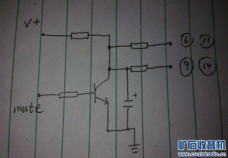

LM1876是不是有个静音控制端?查查资料吧。
发表于 2015-3-19 22:28:23 | 显示全部楼层
功放块有静音控制。这个有详解http://bbs.hifidiy.net/thread-700907-1-1.html
 楼主| 发表于 2015-3-20 00:04:10 | 显示全部楼层
先谢谢回帖。感激。其次,我看了你发的链接,确实有提到了1876芯片有个静音功能
只是和我的这个,我不太理解他们的工作原理。
我这样猜想,首先,PT2322芯片进行通电后,解除了1876芯片的静音,然后功放正常工作。关闭芯片,芯片就让功放部分静音了,是这样来理解,思路对不?
那如果我想破除这个芯片,绕过芯片,直接让功放通电发声,该如何来处理呢,虽然看到有说先6脚后11脚,但实在不太知道如何操作。还请老大帮忙点破下。小弟实在懂得太少。感激不尽。已经研究半个月了,实在搞不透。还望赐教一二

我的理解是断开和控制芯片的电气连接,然后把6,11脚理解为一个电子开关,你把它如图串联电阻接地就可以工作了。这个片子很简单,
 楼主| 发表于 2015-3-20 00:19:00 | 显示全部楼层
xmd1972 发表于 2015-3-20 00:12
我的理解是断开和控制芯片的电气连接,然后把6,11脚理解为一个电子开关,你把它如图串联电阻接地就可以 ...
你说得我心花怒放了,哈哈哈
意思就是把这个芯片的6和11脚找出来,然后把他们先接通,再串联一个电阻(18K)。
接地,就能正常工作了对吧?嘻嘻嘻嘻
 楼主| 发表于 2015-3-20 00:20:29 | 显示全部楼层
这个图这样是吧?万分感激啊。虽然还没测试,但有你的指点,让我一下又有了信心。本来都差不多放弃了

发表于 2015-3-20 00:34:20 | 显示全部楼层
外来输入信号接在电位器的一端,另一端接地,电位器的滑动端接1876的信号输入。解除静噪,就可以出音了
