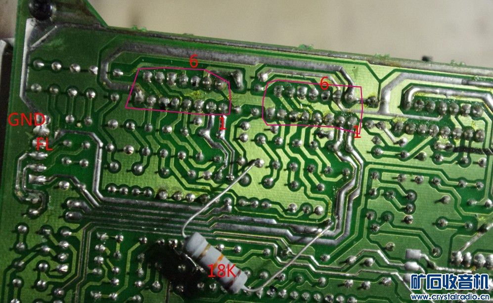

 楼主| 发表于 2015-3-20 20:32:28 | 显示全部楼层
xmd1972 发表于 2015-3-20 13:16
至于ne5532接不接,要看你的信号电平。就是说你输入信号的大小。笔记本一类的问题不大。手机有的可以 有的 ...
已经测试。
1876芯片第6脚是空的,没接。
第11脚有接,两个芯片的11脚都并联到一起的。
我在11脚直接接入18K的电阻接地。输入信号,还是没有发声。有点找不到头绪了。我拍了照片你有空的时候还请帮我看看
发表于 2015-3-20 20:37:24 | 显示全部楼层

发表于 2015-3-20 20:56:57 | 显示全部楼层
1300069307 发表于 2015-3-20 20:32
已经测试。
1876芯片第6脚是空的,没接。
你测一下11脚的电压,应该不高于1V吧,觉得你接的是不是少了一个1K电阻和一个电容呢
 楼主| 发表于 2015-3-20 23:49:33 | 显示全部楼层
我看电路是只有一个电阻么。郁闷了。
还望明示下,我只直接焊接了一个18K的电阻在11脚和GND之间
输入的话,3和7都试过,没有反应。
所以我想应该是我什么地方没接好。
再一个就是我想把声音直接从NE5532这输入不知道如何弄。
你说的1K电阻和100U的这个电容的事情是吧。噢。我当时也没看懂这个电路。
那就是11脚还得接一个1K电阻和100U的电容,接到1876的第2脚和第15脚。
我之前没看懂那个电路。晕。今天没买1K电阻和100U电容。看来找找旧电路板拆能拆到不,嘻嘻
发表于 2015-3-21 07:32:38 | 显示全部楼层
1300069307 发表于 2015-3-20 23:49
我看电路是只有一个电阻么。郁闷了。
输入的 ...
这个11脚和14脚是静躁和待机控制端,看网上电路图的意思是高电平控制。意思就是,高电平一般是1.8V~5V,低电平0~0.7V。你该加的那几个元件,就是基本开机静躁用的,开机时由于负极电阻较大,正极电阻较小,输出高电平,功放块静躁待机无输出,随着时间的增加电容充电完成,就输出低电平,功放块停止静躁待机输出信号。你就接个18k电阻,肯定不干活。再说你这俩脚还连接着2322呢,应该断开吧。
 楼主| 发表于 2015-3-21 15:09:08 | 显示全部楼层
xmd1972 发表于 2015-3-21 07:32
这个11脚和14脚是静躁和待机控制端,看网上电路图的意思是高电平控制。意思就是,高电平一般是1.8V~5V ...
PT2322已拆除。焊接上电阻(1K)电容(100UF 50V)。然后上电。11脚和负极之间的电压是2.5V。电容两端电压是19V
拆除18K电阻,11脚(11和14脚串联)和负极之间电压是2.8V
我直接将11脚和负极短路连接。
低音和高音喇叭有开机音噪声音,1876芯片有发热现象,1876背面散热铝板有温度。接入音频信号没有声音。
但喇叭里面有很大的杂音。3脚是输出脚。对5脚,7、8脚,12,13脚输入音频信号都没有反应,7、8脚输入信号就是大声响杂音。
还请帮忙分析下。谢谢。感激
发表于 2015-3-21 20:51:00 | 显示全部楼层
既然有噪音,就是工作了。但是NE5532 3脚不是输入吗?你百度一下看看5532的电路图你音源接什么?
 楼主| 发表于 2015-3-21 22:49:00 | 显示全部楼层
噢。我看你之前说的是1876.我以为是直接接入1876的第三脚,哈哈哈
原来你说的是5532的第三脚输入信号。
那老大的意思是我直接给他们短路链接?嘻嘻嘻
还是换成更大的电阻?
我短接的时候,断开了电容的。有噪音,有发热,看情况应该是芯片工作了的
我当时是电脑USB声卡输出,接的耳机线,耳机线剪断直接进行信号输入,这样的链接方式。
看来还得继续再折腾一次
但我觉得把他们直接短路,感觉是否会不太好。不知道会不会有其他的影响。
发表于 2015-3-21 23:00:34 | 显示全部楼层
关键在于1876  11脚的电压 直接接地的话只是开机静躁失效,别的应该没问题。。焊接上电阻(1K)电容(100UF 50V)。然后上电。11脚和负极之间的电压是2.5V。电容两端电压是19V。你稍等一会儿再测什么样呢,既然是开机静躁,应该是等一段时间电压从2.5降下来到0V或是0点几伏吧。这几天挺忙,没时间搭个电路试试
