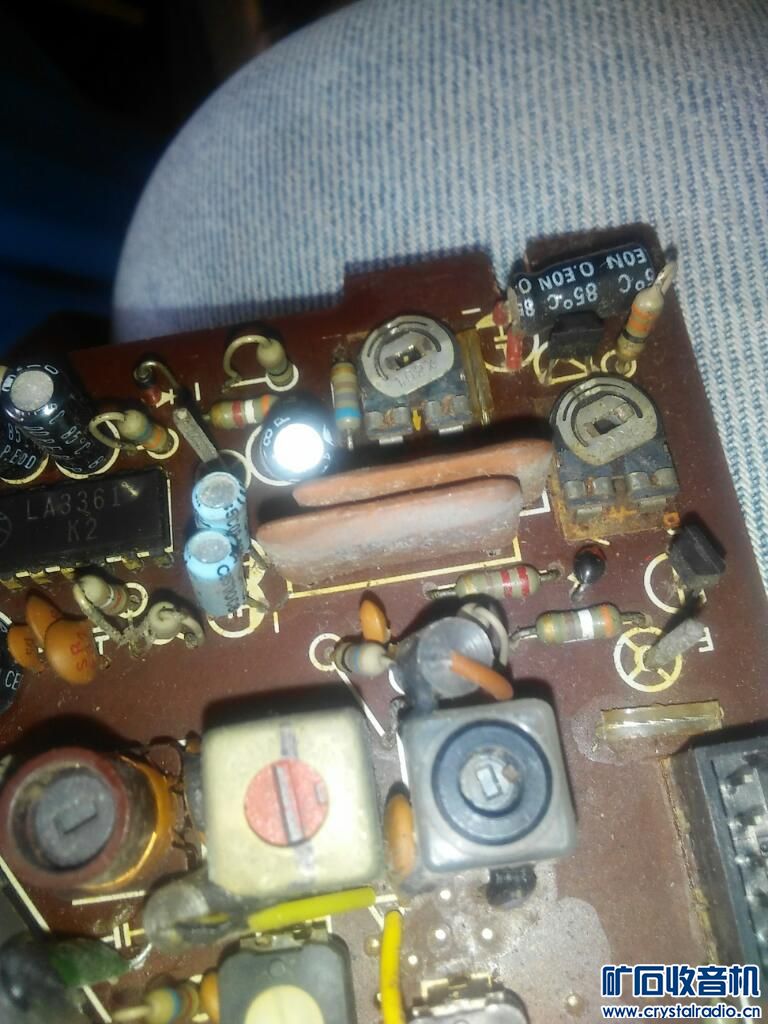

发表于 2018-9-21 09:38:36 | 显示全部楼层
海王星 发表于 2018-9-20 16:32
这是老三洋7640与3361,两块大片应该是电容组件,
那两个应该是3361输出后的低通滤波器 好东西
