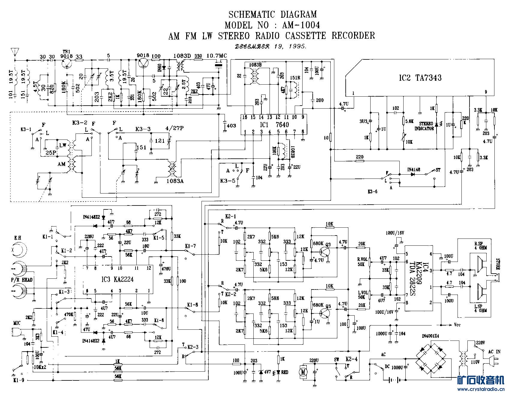

发一份【TA7640AP】调频调幅中放电路的原始资料!

之前是按圆磁棒算的 扁磁棒要作一些简单几何转换,毕竟扁棒厚度不为直角,实测扁棒“腰围”再推算好点,可能还要加几匝 纯粗算嘀

你也够幽默的了 ,这个单靠算是算不准的,还得实际调试,业余条件下多试几次就找到规律了。

周长/派 只为套个公式 下手绕时总得有个谱 谢老师订嘱 顺便飞个90年代 7640FM 分立件头录音机图上来
参考
参考

炫老师,请教个问题,一个AT7335+7640收音头调频汽船声,怎么解决?

这种情况,多数是收音头的电源供电不足、电源退耦电容不良、波段开关氧化引起的,如电解电容容量降低,可以在IC的电源脚对地并联100uF的电解电容试试。
