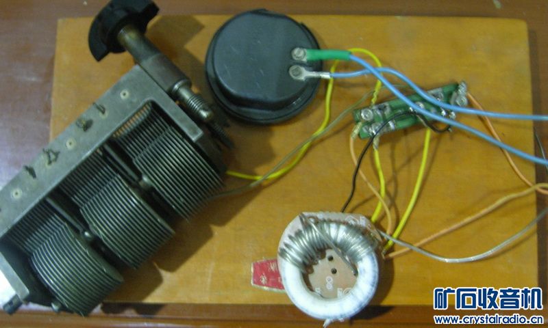

      我这里场强太弱,原型机上午就焊好了,电路没做任何改动,但懒的焊小旁路电容了。无奈没信号 ,只好等到下午6点以后再试了,本来想收中波的,调谐线圈绕满了李版送的磁环。等到晚上7点以后,用FI场管做的短波机可以收到很微弱的中国之声,这时我用同一根天线接好原型机,竟然也听到了微弱的声音,但不忽忽悠悠,调谐时发现满刻度都是这个台,明白了,是窜进来的信号,这说明此机灵敏度很高。回路根本没工作在电台频率上,于是拆线圈,剪短,不行,但声音大了,继续剪短,前后3次啊,声音越来越大,远超过了单管机,这说明原型机可以稳定的工作。
       需要说明的是原型机用的场管是3DP.声音大是否是管子的问题,还是高Q磁环的问题,还是原型机是上下边带同时检波的原因?这都是值得继续试验的地方。同时线圈的圈数和比例也要继续调整。

经搭好电路进行后续试验,断开任一个管子的D极,虽然可以一样的工作,音量并没有减少,增加一个管子音量并没有增加,预计的功率增加没有出现,试验基本上是失败的,特此向各位关心的老师和同学们道歉!
 楼主| 发表于 2015-3-13 20:56:50 | 显示全部楼层
说明一下,目前调谐线圈已拆至10圈,检波线圈是双3圈,头尾相连接耳机,其余两个头接D极。天线是4圈。准备分别改为8圈,双2圈,3圈。

房间里拉的几米天线可以收到很多台,但都是大合唱,3DQ类耗尽型管子的选择性比增强型管子的选择性差很多。

天线回路没得调谐,必定是某个频率特别大声,其它频率容易串这个台。此为双回路失谐。只有一个频率“得谐”。
不要剪短天线,改为天线上串联可变电容,再改为弱耦合,大约可得到三倍音量和收台数。
这两年好象没人玩双调谐弱耦合,不明白什么原因。这种结构收台贼多,声音也大,但要装成机壳又耦合可调就比较难。我都是摆在两块泡沫上自由移动调节耦合。

谢谢何老师的指导,准备用增强型管子和天调都试验一下。选择性好真的感觉不一样呢!我喜欢选择性好的管子。

目前满刻度都是电台呢,要10多度才能分的开,好多大合唱,估计有几十个台,这可能是高Q磁环的功劳吧?

看图,也不是上下边带检波啊,只不过是2只场管并联检波一个边带啊,
