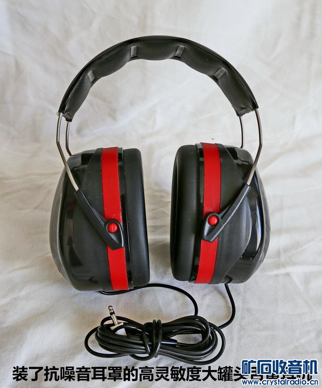

给SC2-300耳机加装耳罩

 楼主| 发表于 2016-9-1 21:22:31 | 显示全部楼层
llllllxing 发表于 2016-9-1 15:45
改进得好,不错不错,再也不担心外面的干扰了
这个耳罩抗噪音效果更好。

 楼主| 发表于 2016-10-15 23:09:20 | 显示全部楼层
emi 发表于 2016-9-20 21:01
原配有大橡皮罩子,像吸盘,戴上就出汗
橡皮耳罩影响弱信号的性听。

发表于 2016-10-16 23:27:40 | 显示全部楼层
tnlby 发表于 2016-9-1 21:22
这个耳罩抗噪音效果更好。
老师您好! 我也买了一个这种耳罩,可惜研究了半天不知怎样可以安全的打开?【不可能暴力打开它】请教老师怎样做才好?谢谢!
发表于 2016-10-17 00:18:09 | 显示全部楼层
用刀片插入红黑结合部的缝隙可安全撬开耳罩。用平头小螺丝刀可撬开耳罩支架。
 楼主| 发表于 2016-10-17 05:21:24 | 显示全部楼层
看风者 发表于 2016-10-16 23:27
老师您好! 我也买了一个这种耳罩,可惜研究了半天不知怎样可以安全的打开?【不可能暴力打开它 ...
红色的两边都是反扣连接一翘就开,如果嫌麻烦头夹也可不拆下来!
