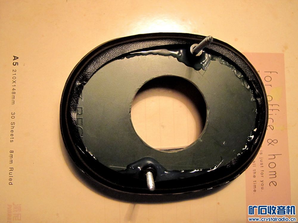

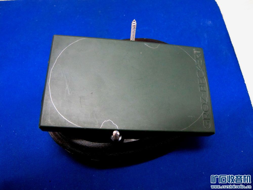

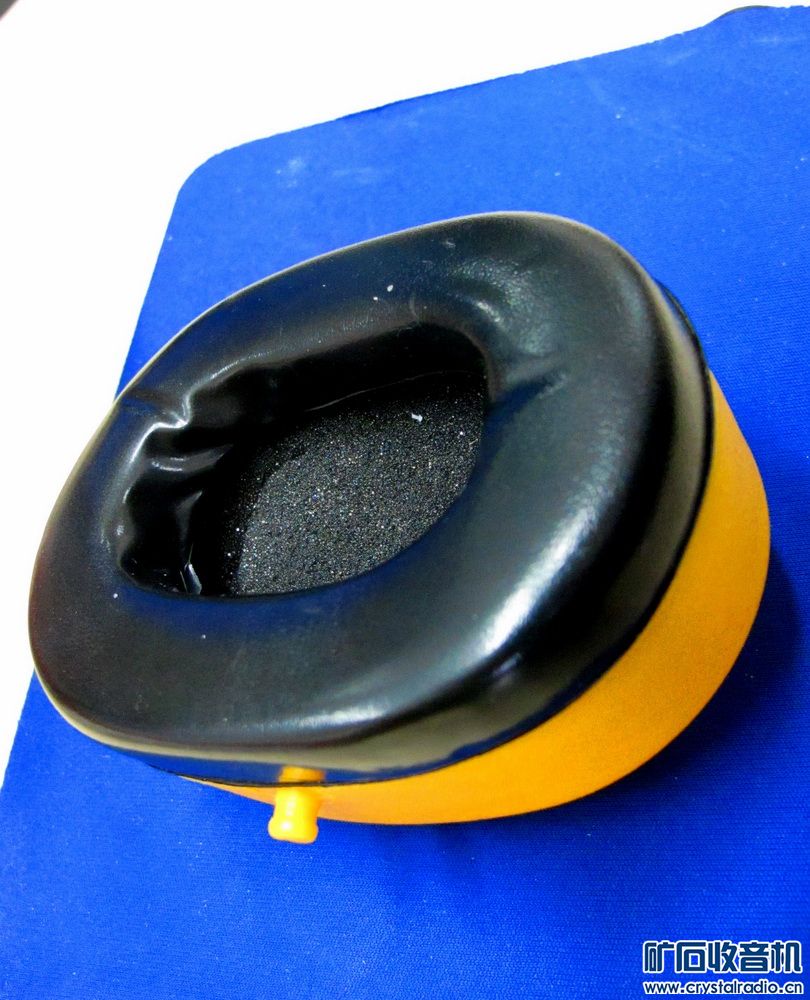

前几日改造了一副SC2-300耳机用于3DQ机效果还不错,这SC2-300耳机体积小,裸听矿机受外界噪音干扰大,就打算给它装个耳罩。正好大力水手兄介绍了个网店,耳罩物廉价美,于是就直接拍了下来。节后收到,说干就干,三下五除二把SC2-300耳机装进耳罩(见后面照片)。

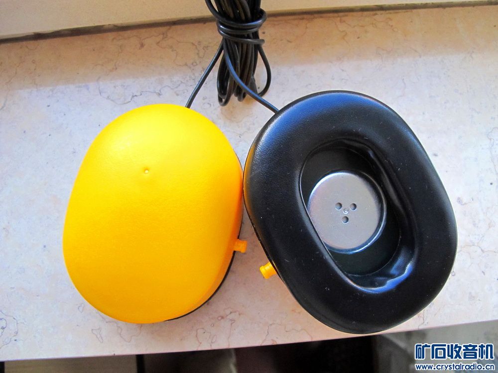

装入耳机后的效果还真不错,听弱台的清晰程度有较大的提升,与大罐头的差距是总体音量稍小,在接收极弱的电台信号时声音有些含糊不清,这可能和SC2-300的振膜较小;振膜连杆和舌簧不是固态连接有关。
总之,给SC2-300加装降噪耳罩是一个不错的提高性能的措施,大力水手兄介绍的耳罩物廉价美,使用SC2-300耳机的矿友值得一试。
购来的耳罩
购来的耳罩

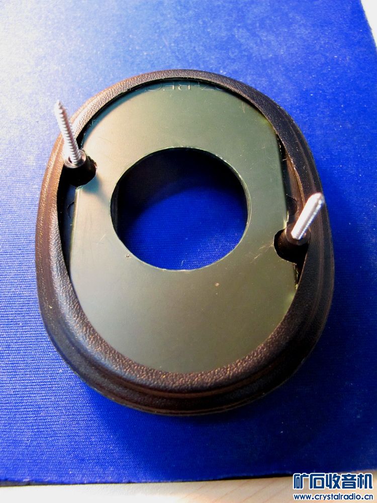

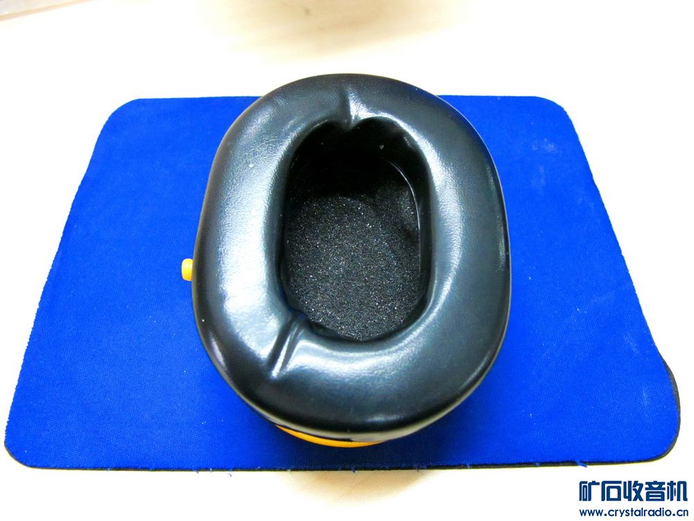

把耳罩分解
把耳罩分解

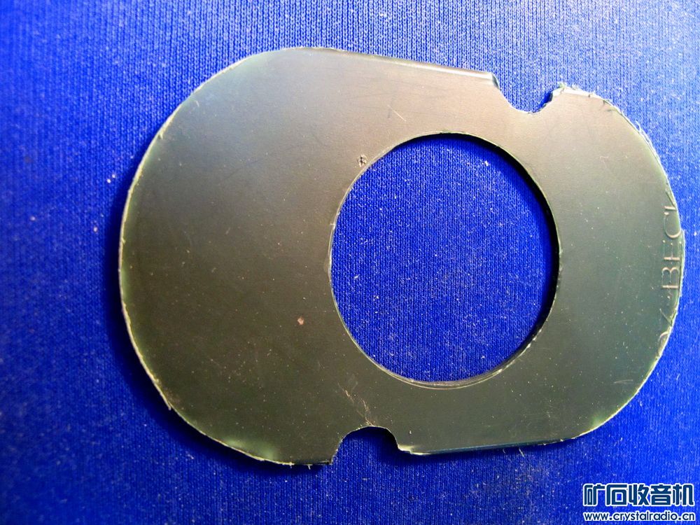

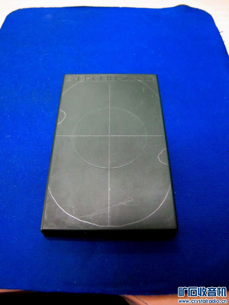

找的隔板
找的隔板
用热熔胶固定隔板
用热熔胶固定隔板

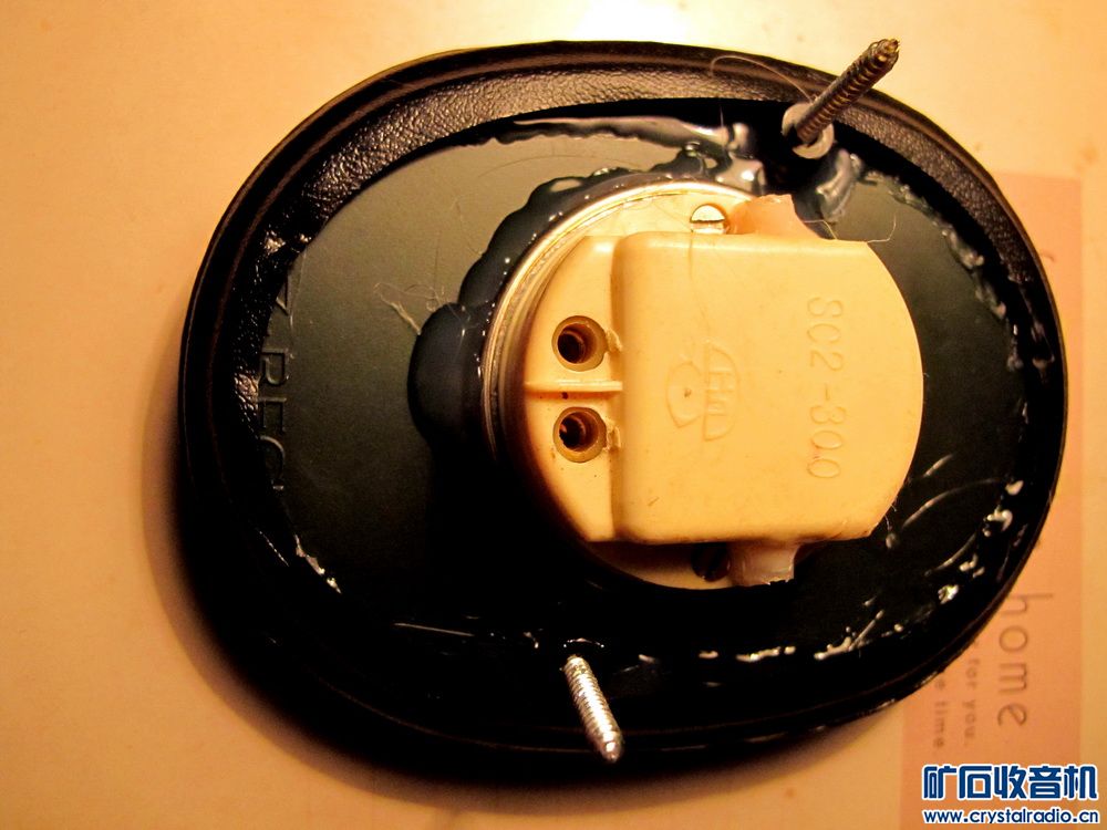

用热熔胶固定耳机
用热熔胶固定耳机
将耳罩复原
将耳罩复原

发表于 2015-3-6 16:51:28 来自手机 | 显示全部楼层
雷兄的手艺不错,我的两副还没用呢!就按您这方法来搞,另外,请教那隔板是用的啥材料?
发表于 2015-3-6 17:21:11 | 显示全部楼层
多少钱一个,会不会夹的太紧。
 楼主| 发表于 2015-3-6 17:55:55 | 显示全部楼层
是我做小型磁环矿机的小盒盖,好象是PVC材料。
 楼主| 发表于 2015-3-6 17:59:37 | 显示全部楼层
爱好电子 发表于 2015-3-6 17:21
多少钱一个,会不会夹的太紧。
11大米一个,购回后要用手将钢丝向外掰一掰,不然会很紧,掰多少自己感觉舒适就好。

可不是,我刚买来时就戴着试了,那叫一个紧,戴上后只觉得双耳嗡嗡响,夹得太紧了,不过隔音效果是真好!

发表于 2015-3-13 20:27:59 | 显示全部楼层
看楼主的耳机单元怎么感觉像是以前老式电话上的听筒单元呢
发表于 2015-3-13 20:42:15 | 显示全部楼层
没错,就是电话里的。
发表于 2015-3-13 20:47:47 | 显示全部楼层
lq19512003 发表于 2015-3-13 20:42
没错,就是电话里的。
老东西了,我记得以前自己拆了一大包,时间长了都不记得放哪了,改天找找,也做一个
