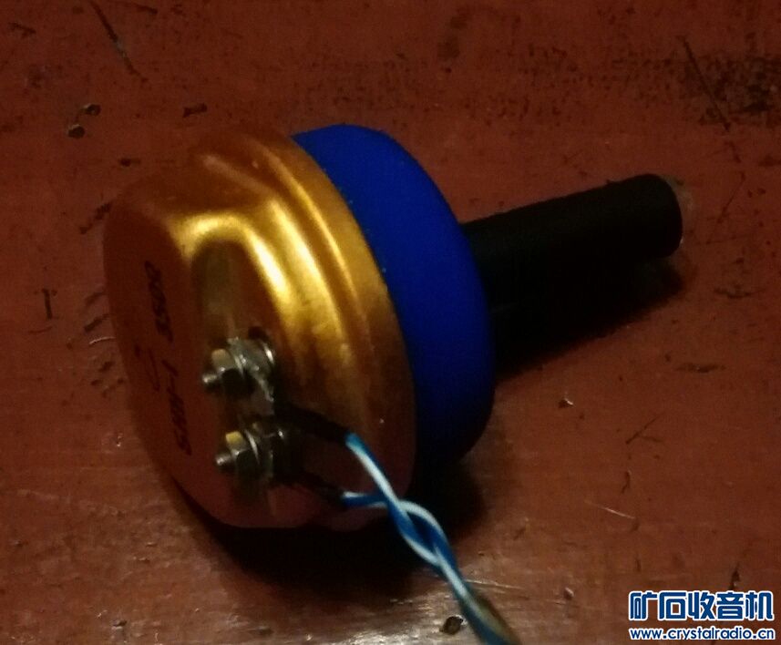

给SC2-300耳机加装耳罩

发表于 2015-3-16 13:33:09 | 显示全部楼层
大力水手 发表于 2015-3-6 16:51
雷兄的手艺不错,我的两副还没用呢!就按您这方法来搞,另外,请教那隔板是用的啥材料?
有机玻璃就可以,不用很厚的,2毫米,洞不要开怎么大,22毫米,露出三个小孔就可以了,也不用胶水粘,后面有海绵,把海绵垫好放上耳机,盖上有机玻璃就可以了,海绵可以挤住耳机,不会动的,
发表于 2015-3-16 13:42:13 | 显示全部楼层
有机玻璃就可以,不用很厚的,2毫米,洞不要开那么大,22毫米,露出三个小孔就可以了,也不用胶水粘,后面有海绵,把海绵垫好放上耳机,盖上有机玻璃就可以了,海绵可以挤住耳机,不会动的,
我做的是SHH-1 耳机,效果很不错,开着电视机,戴上它就听不见了,就是戴时间长了,耳朵有点疼

发表于 2015-3-16 19:24:19 | 显示全部楼层
里面的海绵还要吗?
发表于 2015-3-16 19:44:24 | 显示全部楼层
时光 发表于 2015-3-16 19:24
里面的海绵还要吗?
要,垫在里面

发表于 2015-3-17 15:05:03 | 显示全部楼层
请问那“大黄罩子”在那买的?给个链接呗。
 楼主| 发表于 2015-3-17 15:45:23 | 显示全部楼层
http://tw.taobao.com/item/163501 ... 9.34.vGGfyq&mt=
这是大力水手兄提供的信息。

发表于 2015-3-17 16:07:57 | 显示全部楼层
“以前采用军用耳机的橡胶耳罩降噪音不但降噪效果不好而且还降低耳机的灵敏度,给我形成了耳罩降低灵敏度的印象,后来就干脆不用耳罩了。”
我原来也是这个观点,所以两付舌簧耳机都是没罩的。
