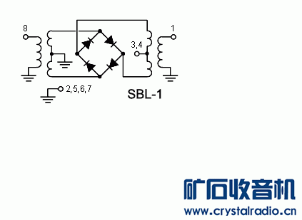

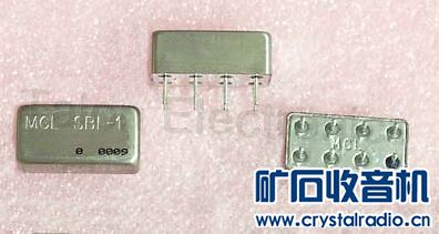

发表于 2017-2-24 15:32:34 | 显示全部楼层
楼主请问一下那个SBL-1混频器管脚排列哈
 楼主| 发表于 2017-2-25 22:41:53 | 显示全部楼层
把混频器翻过来,引脚朝上,引脚编号及对应的内部电路图参考下图
发表于 2017-2-26 08:55:02 | 显示全部楼层
谢谢炫彩老师指点
