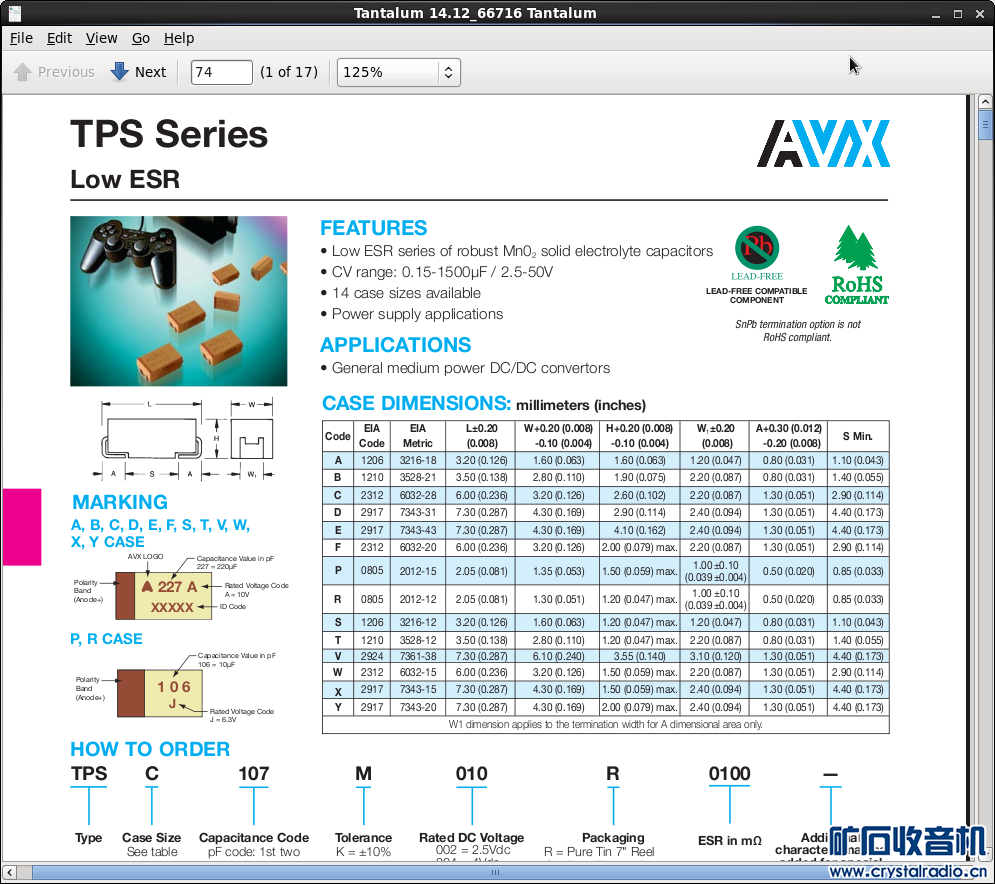

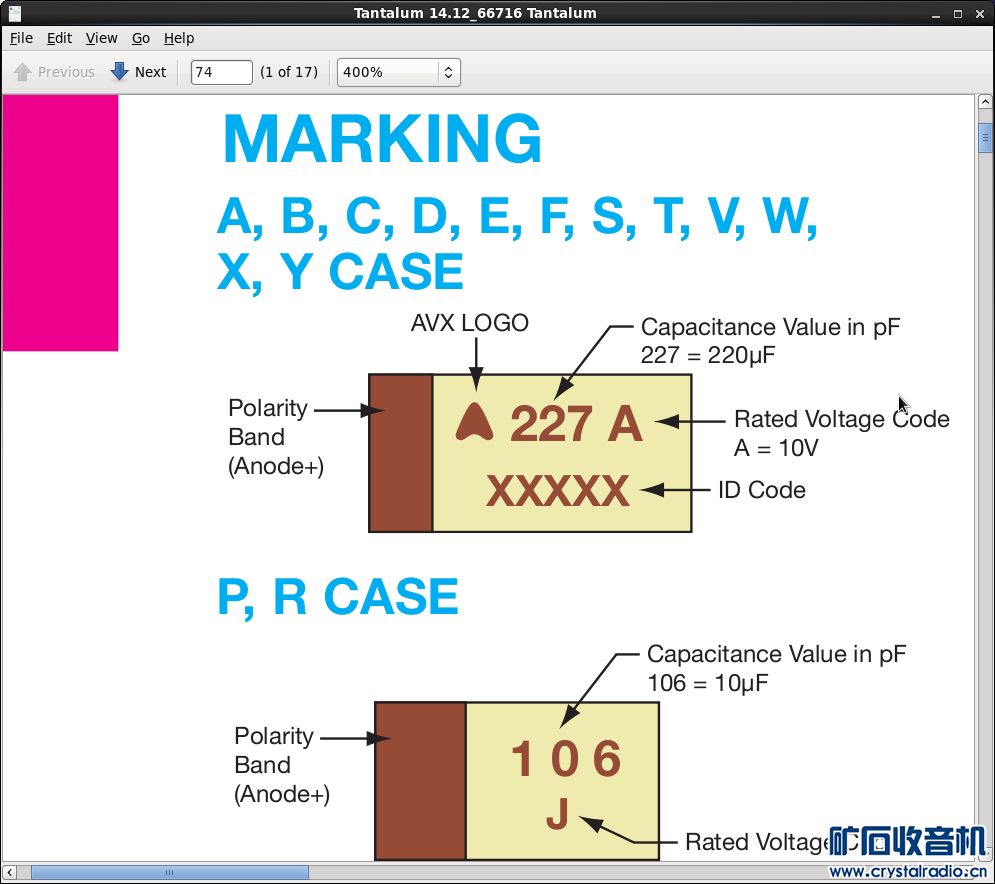

发表于 2015-3-9 16:34:33 | 显示全部楼层
lygjhjz 发表于 2015-3-9 14:50
查过,贴片钽电容没有相应的描述。
AVX钽电容某型号手册截图,供参考。
发表于 2015-3-10 14:22:25 | 显示全部楼层
 楼主| 发表于 2015-3-10 15:12:13 | 显示全部楼层
d3b7 发表于 2015-3-9 16:34
AVX钽电容某型号手册截图,供参考。
不好意思了,本人英文不太好,没想到查这个网站。
发表于 2015-3-10 17:53:08 | 显示全部楼层
钽电容上面那一横杠是正极!这种电容接反正负极是很危险的事情,火星都是蓝白光,还炸得老高...打磨翻新货很可恶!!!
发表于 2015-5-27 18:27:53 | 显示全部楼层
黑头的是正极,安全点还是用表区分一下再安装
