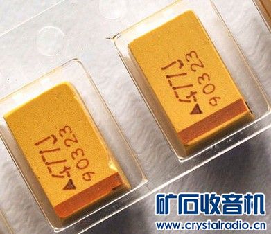

请有兴趣的朋友不用万用表判断这种电容的极性
钽电容
钽电容

这个是AVX的贴片钽电容吧。
AVX logo标志的是正极。

这种贴片钽电容,一般有横杆标记的是正极。

有条的是正极。

不用表?把两边脚翻过来再拍一张不就让众人肯定了么

背面没有任何标记。

正负极焊脚。有方形与非方形可以比较一下。

贴片钽电容,极性标记是正极。

原来是这样,一直以为那个标志是“-”

贴片钽电容在正极一边印横杠,不知是哪个SB瞎定出的规矩,不知害了多少人,不知烧毁了多少电容,浪费了多少时间。

有横杆的是+极吧。
