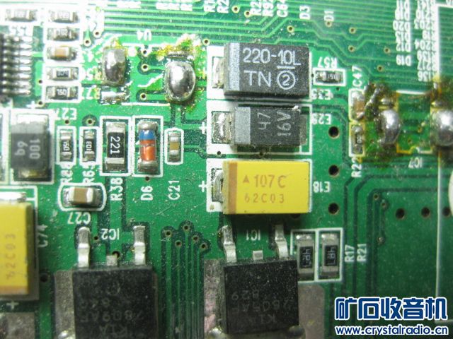

请有兴趣的朋友不要用万用表判断这种电容的极性
发表于 2015-3-5 22:27:33 | 显示全部楼层
vonRundstedt 发表于 2015-3-5 13:23
横线是正极,千万别用万用表测!这种电容加一点点反向电压(哪怕是万用表的反向电压)以后,正常使用的时候 ...
请教,这种电容加一点点反向电压后,正常使用的时候容易起火,这是啥原因?

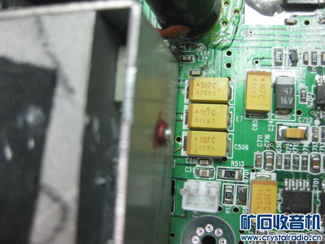

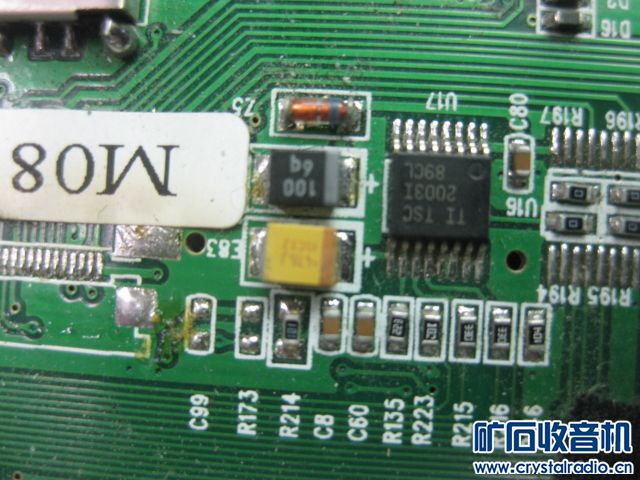

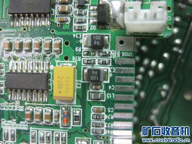

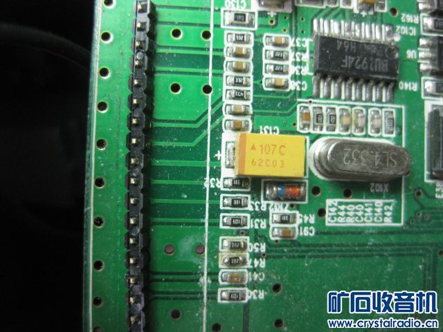

发表于 2015-3-6 07:06:38 | 显示全部楼层
javascript:;看看实机的正识标与电容的符号

发表于 2015-3-6 11:11:49 | 显示全部楼层
贴片的很小注意到。
发表于 2015-3-6 14:39:22 | 显示全部楼层
lygjhjz 发表于 2015-3-4 14:53
背面没有任何标记。
俺是说脚位  版主还贴了实况图,正极脚位是呈“凹”字状,现时来说是国际标准(是原正版),盗版另说
万用表二极管档电压能有多大啊 耐压低于3V左右电容没实际应用意义。

发表于 2015-3-6 15:49:47 | 显示全部楼层
厂家的说明(附图):
发表于 2015-3-6 15:52:55 | 显示全部楼层
钽电容就是这样的特性, 可以去查百科。  现在百科被删去好多。。 刚查了下百度没有了。

发表于 2015-3-6 22:47:32 | 显示全部楼层
这种钽电容不能用万用表反向测量的,正常上电后容易爆,就算当时不爆,时间长了必坏。
发表于 2015-3-7 12:57:49 | 显示全部楼层
龙在江 发表于 2015-3-6 11:01
我测过很多次啊,没问题!不会有那么脆弱的!
那是你没见过钽电容放烟花!
五年前,前一家公司出了一批货到美国,钽电容起火。我当时是维修分析师,最终结论是钽电容是打磨货!因为批量不大,全部上热机,专人看守,过会儿一个冒烟,过会儿一个冒火,像烟花一样会喷很高。最后当然是全部召回报废。最气人的是采购没受到任何处罚!(这个好理解,要不人家怎么能出这肥差呢!)
这玩意虽然性能好,但是一旦过压或者反向击穿,很容易不稳定,进而可能起火!况且,大陆渠道鱼龙混杂,小企业很难保证渠道正宗,拿到真货。
