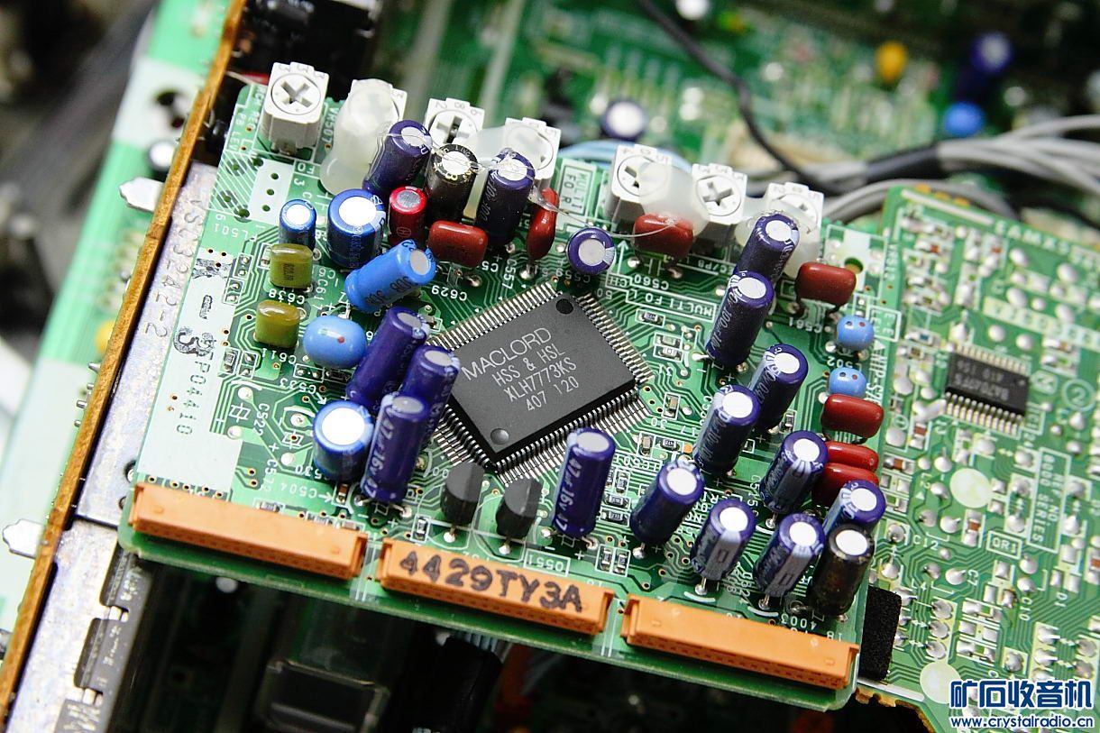

请问这个小板就是音频板吗?
 楼主| 发表于 2016-11-27 23:20:44 | 显示全部楼层
lxg 发表于 2016-11-27 22:12
请问这个小板就是音频板吗?
好像不是, 是色度之类的, 我都不太记得了

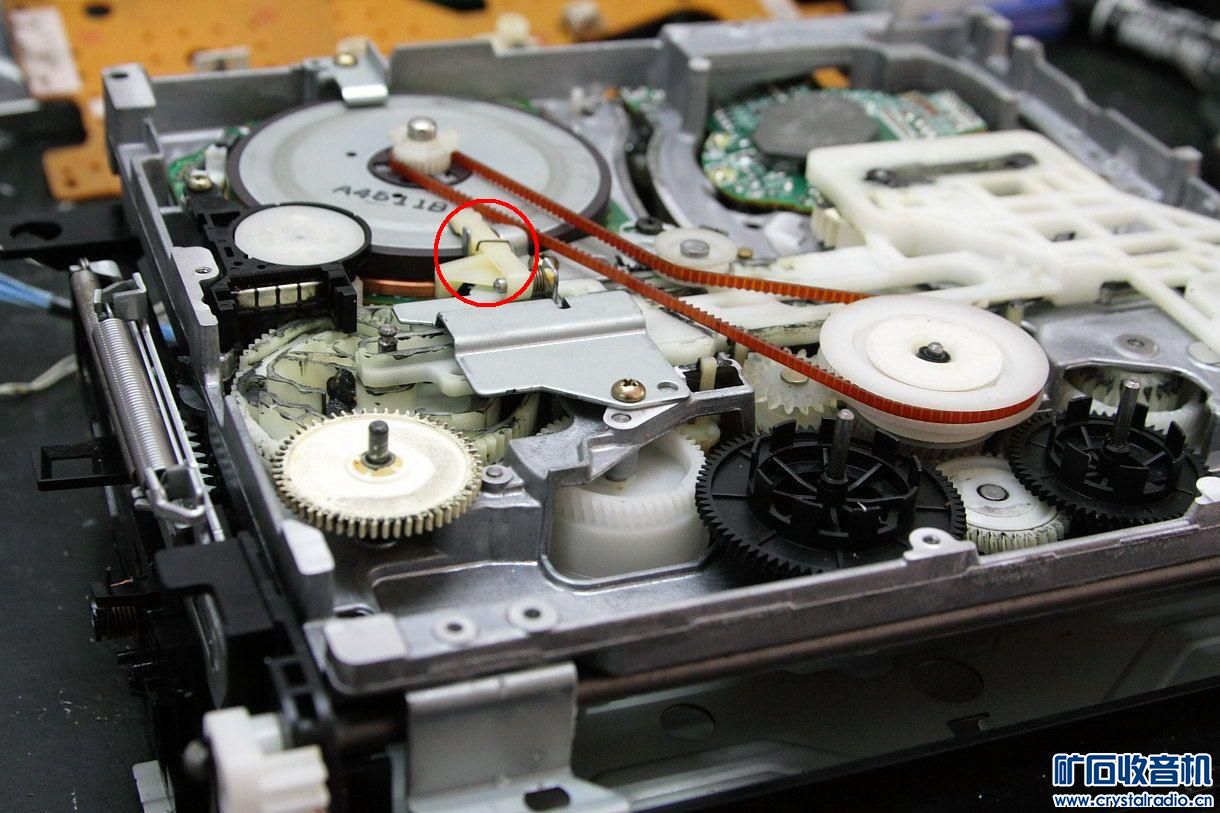

发表于 2016-11-30 09:24:03 | 显示全部楼层
版主和各位高手,这个塑料杆是干什么的,有什么作用?
 楼主| 发表于 2016-11-30 10:20:45 | 显示全部楼层
主轴刹车! 因为 主轴电机是 播放状态下磁带走带系统所有机构动的动力源,电机运行惯量大 录像带出盒前 主轴如果没有完全停止将会在收带过程中把录像带绷得过紧。因为磁带上的磁迹和磁带走带方向有一定的角度, 如果磁带被外力绷紧 磁迹就会被破坏 磁迹被破坏了 播放画面自然出现雪花条纹,所以 主轴要自带刹车系统。  为了保证磁带的平整伸展, 录像机中有两套 机构保证磁带的张紧状态  这个主轴刹车 就是其中一套,还有一套是在播放中 控制收带盘刹车的磁带张紧控制杠杆。

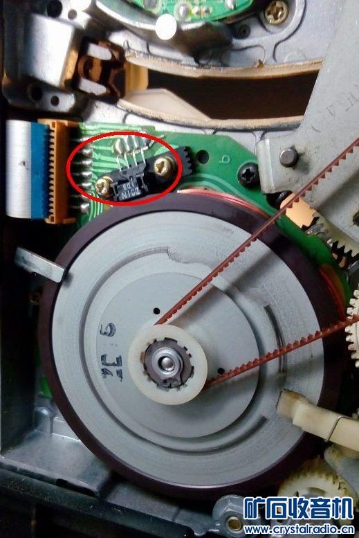

斑竹,f55上这个紧贴大飞轮的黑东西是干什么的?
