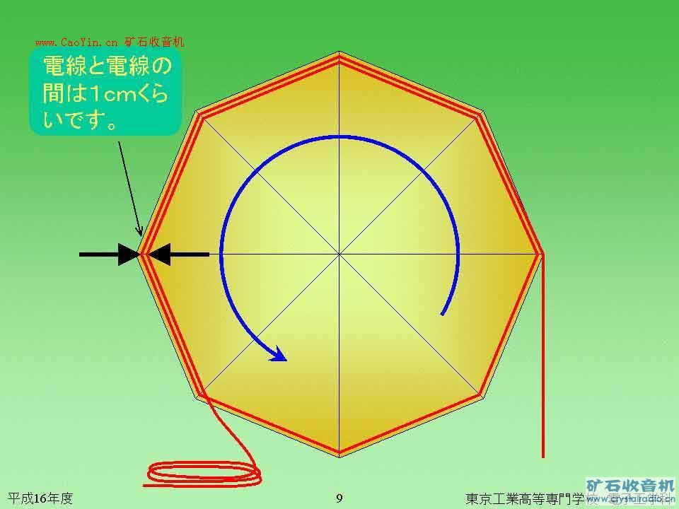

发表于 2009-4-8 18:03:08 | 显示全部楼层
从电路图看:
1、L1是线圈形天线,L2是磁性天线兼调谐线圈。
2、要缩小体积易于携带,建议找一把塑料伞骨的雨伞把布去掉,把框形天线线圈移植到塑料伞骨上,这样既扩大线圈直径又便于线圈开合、随身携带。

 楼主| 发表于 2009-4-8 18:08:27 | 显示全部楼层
回复 29# 东方红 的帖子
很有道理,因为有了基本电路,环形线圈就可以举一反三了!可以分成二个部分来做,除去环形线圈,其他的部分就是一部普通矿石机。整个试验过程就是,把矿石机线圈放大成为环形线圈,出现环形线圈电感量过大后又并上一个电感减小电感量,以适应调谐要求,看上去电路又向着原来的形式回归,但是又与传统的电路不同,其中的改变包含了很多道理。我在准备试验用电脑的排线做软环线圈呢,可以便于携带(不过还不能边走边听)。
