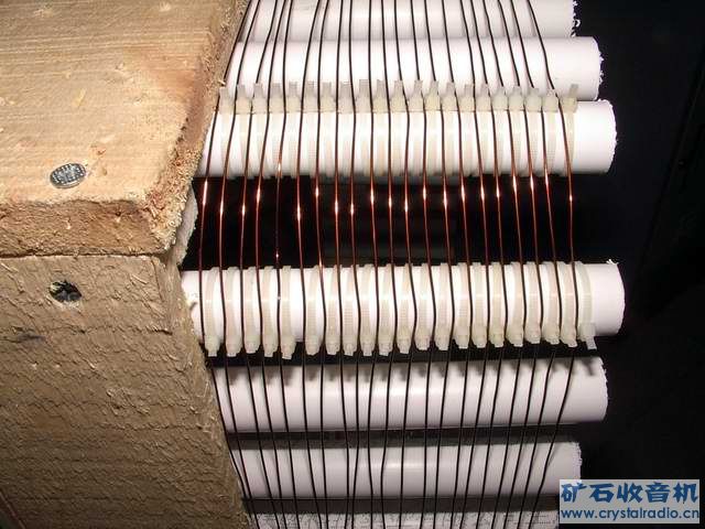

  一,调谐回路。本机调谐回路也是电磁能获取的来源,是决定收听成绩好坏的主要因素。对于环形线圈而言,感应电动势的大小,取决于它的面积和圈数。我的接收环境不算好,在市区的二楼,周围高楼围绕。为提高感应电势,我做了一个0.9X0.6米的框架(截面积0.54平方米)绕制线圈。圈数,参考了一些别人的经验和数据,绕了21圈,做为L1。我们知道,大线圈怕的是大电感量和大的分布电容,因为它们会给谐振带来不利的影响,所以一般做环形线圈时圈数不多。我在绕制时试验了密绕和间绕,密绕的电感量是1230uH,间绕的电感量是826uH,可见间绕法好处很大。
  虽然用了间绕法,但是以826uH的电感量依旧使得配合调谐的可变电容难以寻找,必须另想办法。我在L1上并联了一个电感L2,可以降低回路的总电感量,达到容易调谐的目的。L2使用了一个常见的磁棒线圈,电感量340uH。这个磁棒线圈放在环形线圈内,顺着环形线圈磁力线的方向放置。当回路产生谐振时,会在环形线圈内产生加强了了电磁场,磁棒线圈放在里面,就能利用里面的能量。试验过在环形线圈中直插磁棒,但是没有作用,故放弃了。

发表于 2009-4-8 08:55:21 | 显示全部楼层
不错,用什么线绕的线圈?
