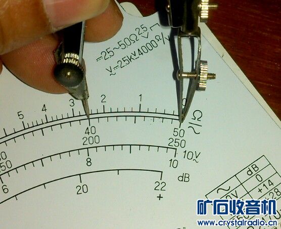

前段时间收了两块79表,准备用两块组合一块品相好点的,另一块改为张丝表头!
打理了两只表头后选用其中线性好点的使用(也不很满意),在改好张丝表头后发现张丝表头线性不好了,在原表头上的指示刀刀压线!在这里怎么会是这样?

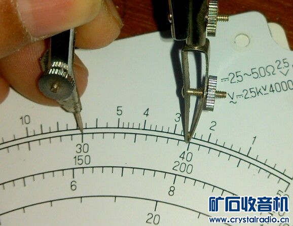

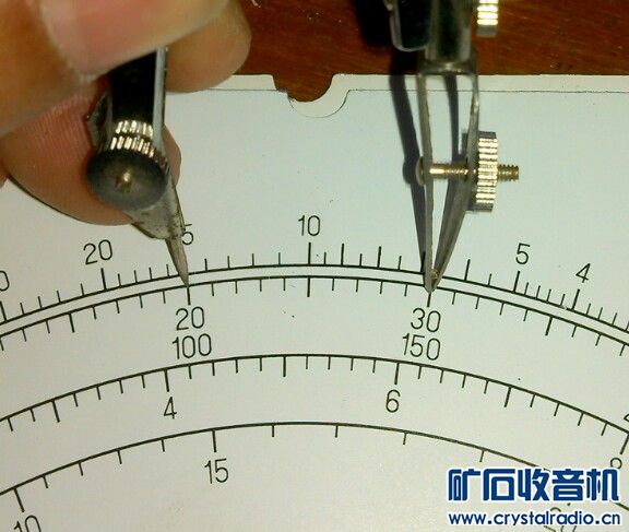

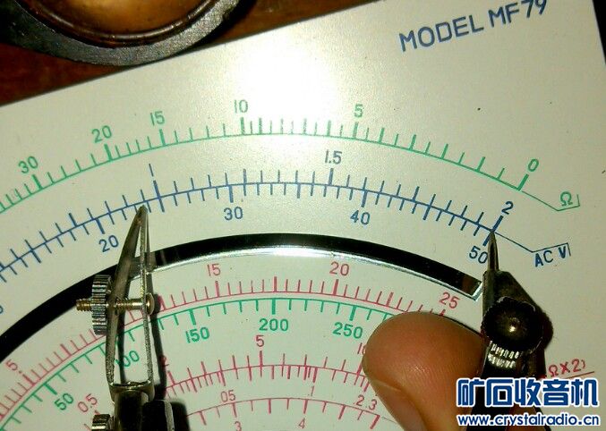

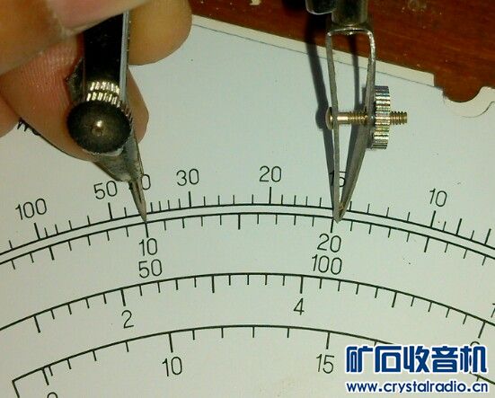

观察没发现什么!是否是刻度盘问题?就用圆规量好直流线0至10之间的距离,考虑79表的刻度弧线不是与指针运行弧线相同,就用量好的第一段0至10的长度去量第五段40至50格间的长度,结果,它们不是等距的!
按理论直流刻度线以中心线为准两边所对应的线段应该是相等的,是不是刻度盘的印制是因为表头的磁电特性而有意这么设置的??非也!!至少我的表不是!因为,一、我的两块同一厂生产的表刻度盘非线性状态不一样,二、国产表生产的民用表工艺和水平还无法达到磁电性能统一,三、为了排除单一测量结果而产生的个案情况发生,我又拿出了六块同品牌(上四)的刻度盘进行测量实际,结果:没有一块直流刻度是线性的,而这一切并不重要!重要的是:它们间距的不相等没有无规律可言,要么第一段短、要么中间段或末段短(或长),长的比短的有长近半格,体现在50微安上的读数是0.4UA!
难道!四、具我知只有高端表才会因表头磁电特性而制作刻度盘,俗称:打哪指哪!(不是指哪打哪)
我追求了几十年的刀刀压线却被刻度盘开了一个小小的玩笑???
在此、请大家发表一下各自的意见!
下图为79表盘的实测图

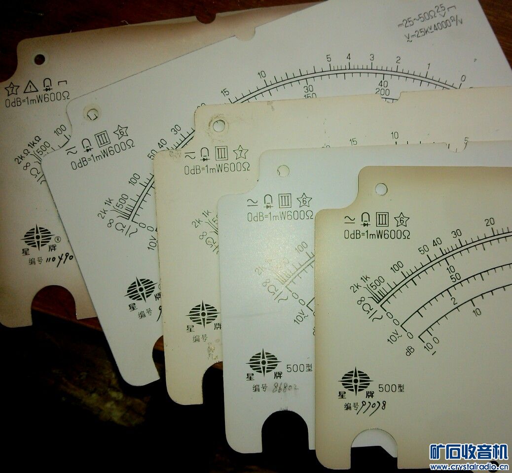

因为表头磁钢的结构,磁电仪表不可能绝对是线性的,即动圈运动轨迹里的每一处磁场强度保证不了都相同,所以一般通过表盘来适当校正这种非线性,我见过MF30表就有5种表盘,外磁500型万用表,②号表盘用的较多。

是有几个表盘的,表盘的底角上有个记号,以前的mf18坛上有朋友贴过的

以前的老表,厂家为适应不同表头的指示特性会做几种刻度盘,在刻度盘下方固定孔附近会有一个数字,这是刻度盘的编号,换表盘时要注意编号应相同,否则有麻烦。

看来楼主对指针式表头的线性问题缺乏了解,磁电式表头是由多个机械部件和磁路系统组成的指示仪表,由于生产部件和装配不可能达到绝对一致,加之磁路系统和磁间隙不可能达到绝对的均匀,所以做出的表头不可能达到理想的线性,如何使表头的指示精度达到理想状态呢,就要给每一块表头绘制一个刻度盘,实际是不可能的,为了兼顾表头线性的离散性和精度的要求,厂家生产了几种不同线性的有代表性的刻度盘,分为12345号,一般的标在刻度盘的右下角,把生产出来的表头分类,使用最接近该类线性的表盘进行装配,使之达到最小误差。我所见18和500表 就是这个样子的,所以换表头时必须注意这个问题
