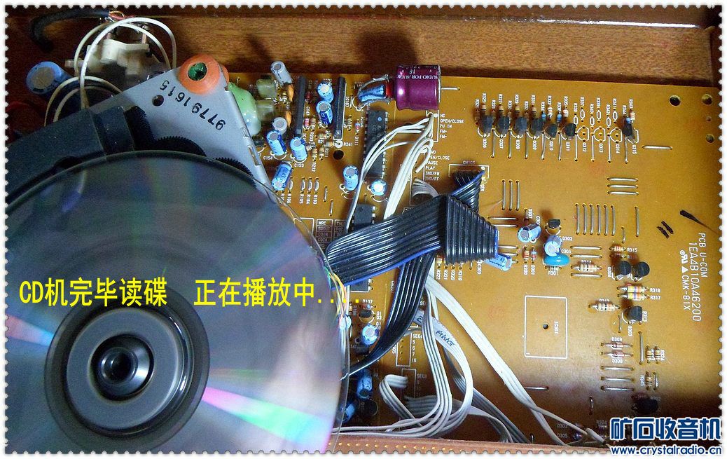

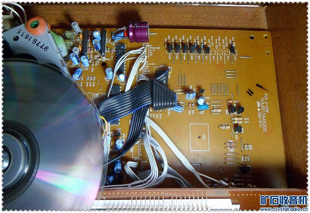

我90年代末期用网上买来的CD机主板装的【木壳CD机】放置几年了,一直没有用过,今天拿了出来,清理 通电,不读碟了!我采取一种方法:用手指把【激光头】拨向碟片的中间,通电,如果不行,反复几次,就可以读碟了!我的CD机现在就在工作,一直在放音中........

有时激光物镜蒙灰尘也造成不读碟.

您说的这种现象---激光物镜蒙灰尘,不好处理!只有拆卸【激光头】处理了!激光头进灰尘是大忌!

如果出现你说的这种情况,那就是限位开关接触不好!
这种CD没有进出仓托架吗?

原来就没有【限位开关】的。

进的灰尘多了,酒精棉球也不起作用的!要彻底拆开激光头清洗了。

这种CD没有进出仓托架.不存在接触不良的问题。

光头循迹限位开关,靠近主轴马达.....
