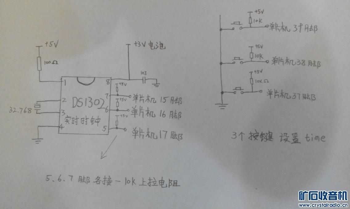

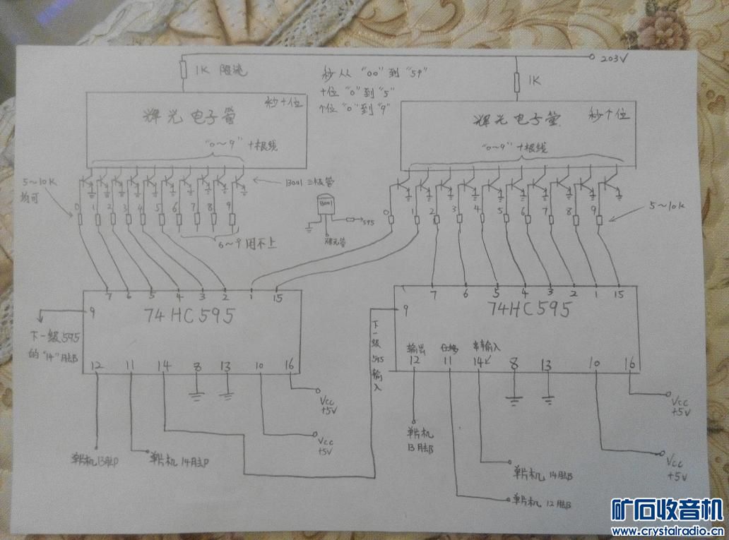

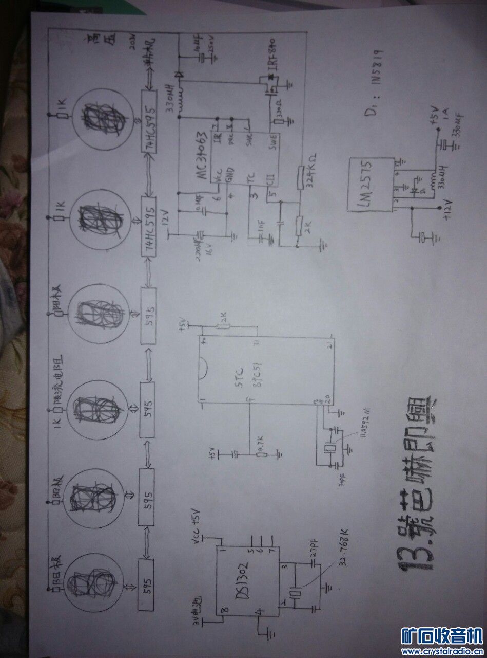

 楼主| 发表于 2015-1-31 17:13:42 | 显示全部楼层
手绘电路原理图       陆续更新。。。。    我会尽量画详细。。。   详细到让你轻松复制。。。

发表于 2015-2-3 07:53:58 | 显示全部楼层
原理图上34063的四脚有个电容没有型号啊!
 楼主| 发表于 2015-2-3 12:39:48 | 显示全部楼层
是5脚吧。。    那个电容就用普通的小瓷片电容就行了。。    容量0.1UF左右都行

 楼主| 发表于 2015-2-4 00:06:48 | 显示全部楼层
实时时钟芯片的电路。。。     这个简单
