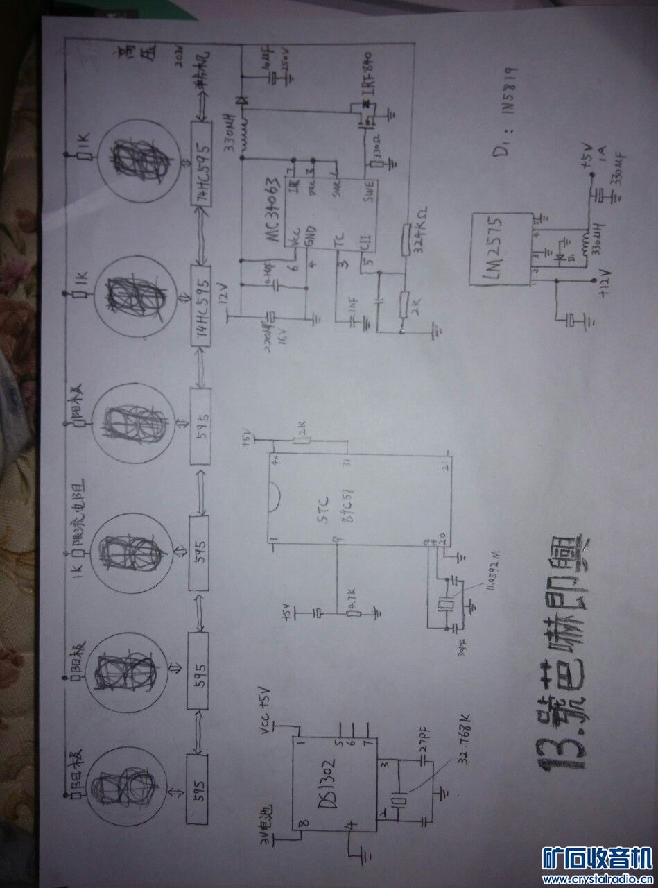

哎哟喂 发表于 2015-1-28 15:06
高手  求教啊
大概得方框图     需要详细请留言。

⒔號芭嚇即興 发表于 2015-1-30 15:17
大概得方框图     需要详细请留言。
呵呵  我是小白啊    买那些东西要多少钱?
