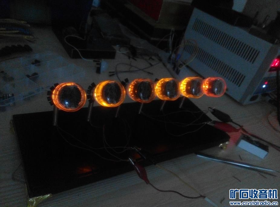

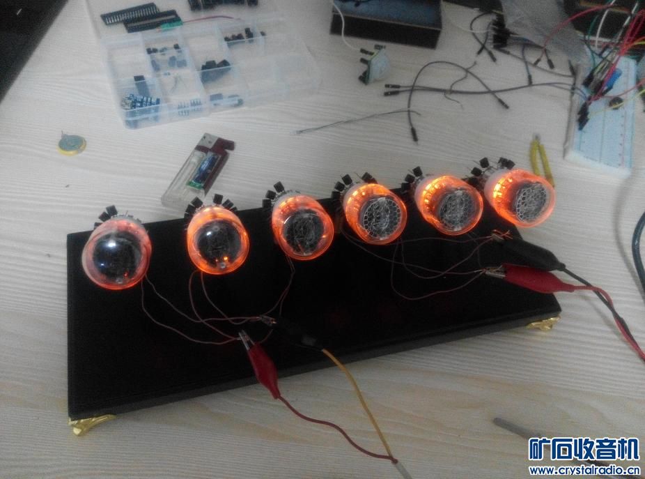

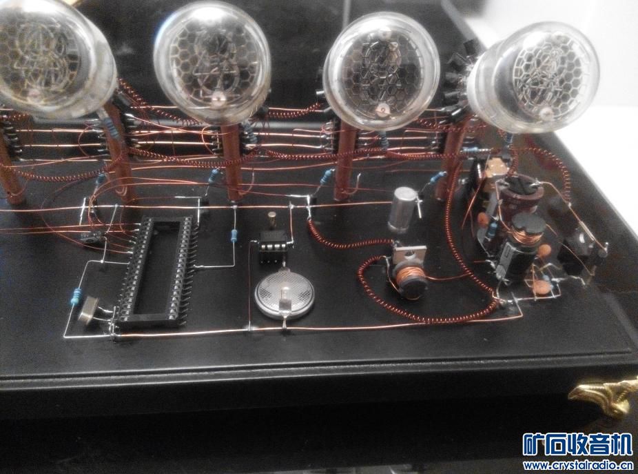

这是第一次设计制作的。 最最主要的目的是想让它有复古的感觉。 维多利亚时代的感觉。蒸汽朋克的风格。
不卖关子了 请看

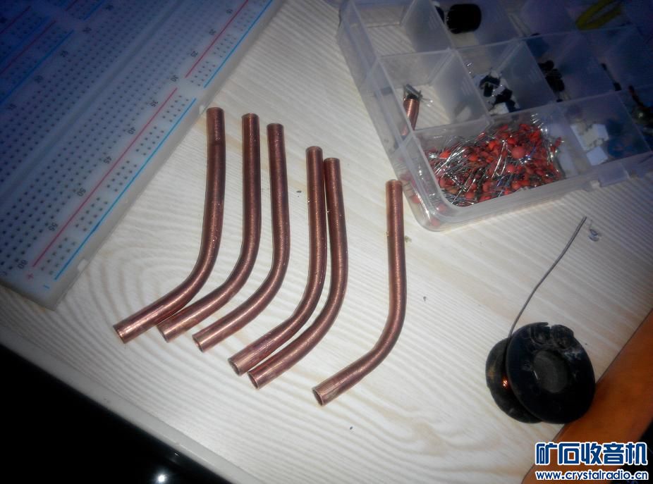

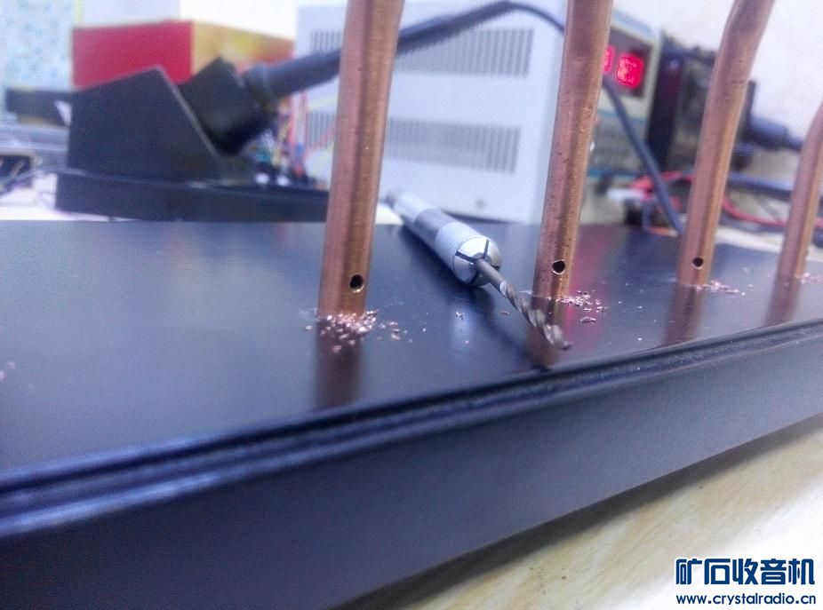

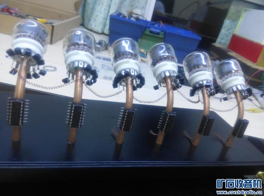

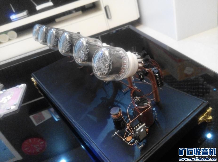

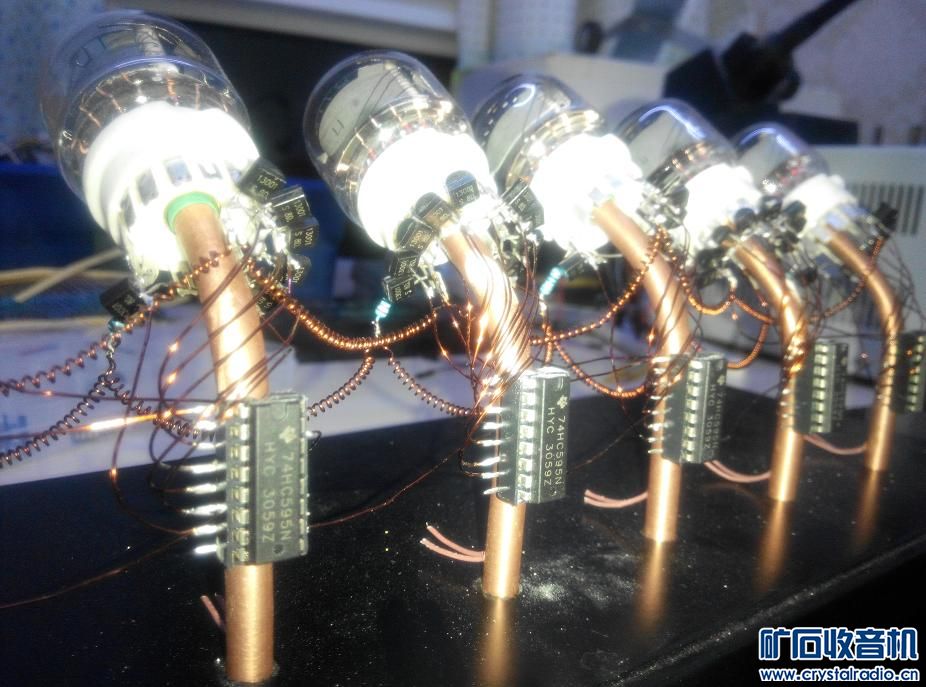

TAOBAO上买了一个木制底座。 很漂亮。  到修空调那里要了写铜管。 铜管直径刚好和电子管的管座插在一起。
底座上面打孔

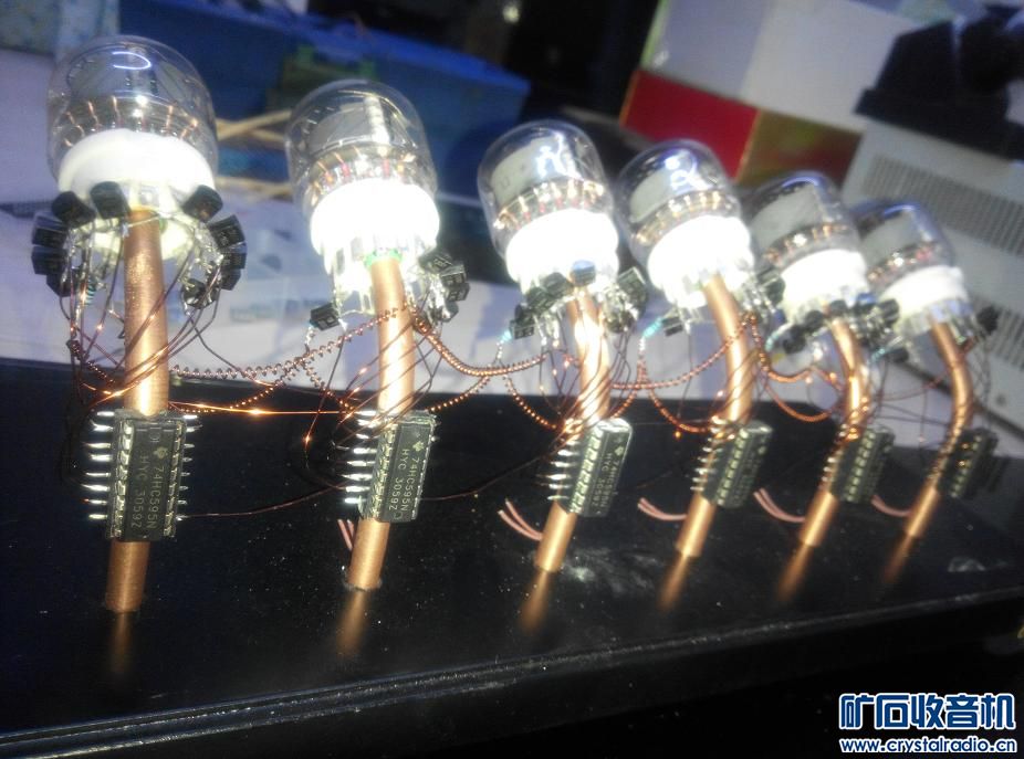

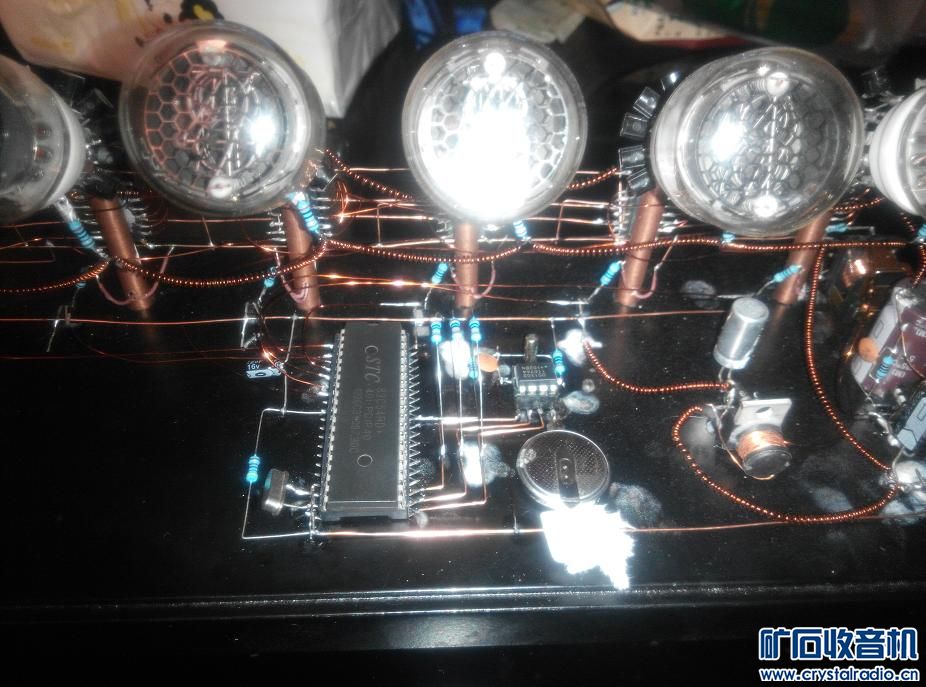

一切为了复古。 所以 一开始根本没用过电线。 因为带颜色的线太现代感了。 所以
全部都是漆包线。
给每个电子管上面装上三极管。   因为辉光管要用180V以上的电压,所谓用的三级管都是高压的。

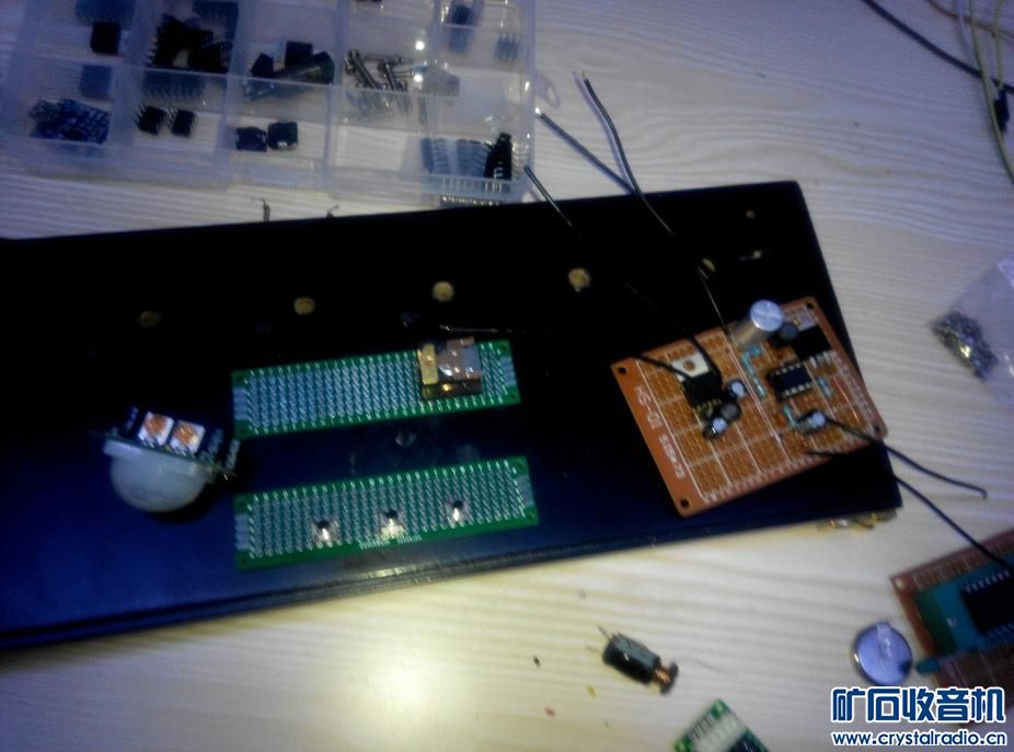

然后就是595串行芯片了。。 因为管脚太多。。 用单片机控制根本无法实现。
而且595芯片很好用 。  很便宜。
再装上高压电路。  高压电路用的是MC34063芯片  很好用。
34063这个芯片周围有几个重要原件。。   但是我就卡在了其中一个二极管上面。
本来要一只肖特基二极管   我用了一只普通的二极管。    怎么也查不出毛病。
老是烧电感。    最后还把芯片也报废了。   最后换掉有问题的二极管   一切正常。
用12V升压203V   电流也就20到50毫安吧。
非常稳定。
一开始给电子管管座的洞洞里加了暗红色的背光。
颜色效果非常带劲。
后来由于焊接不当。 大部分被高温烧坏了。。  哎。。。可惜。

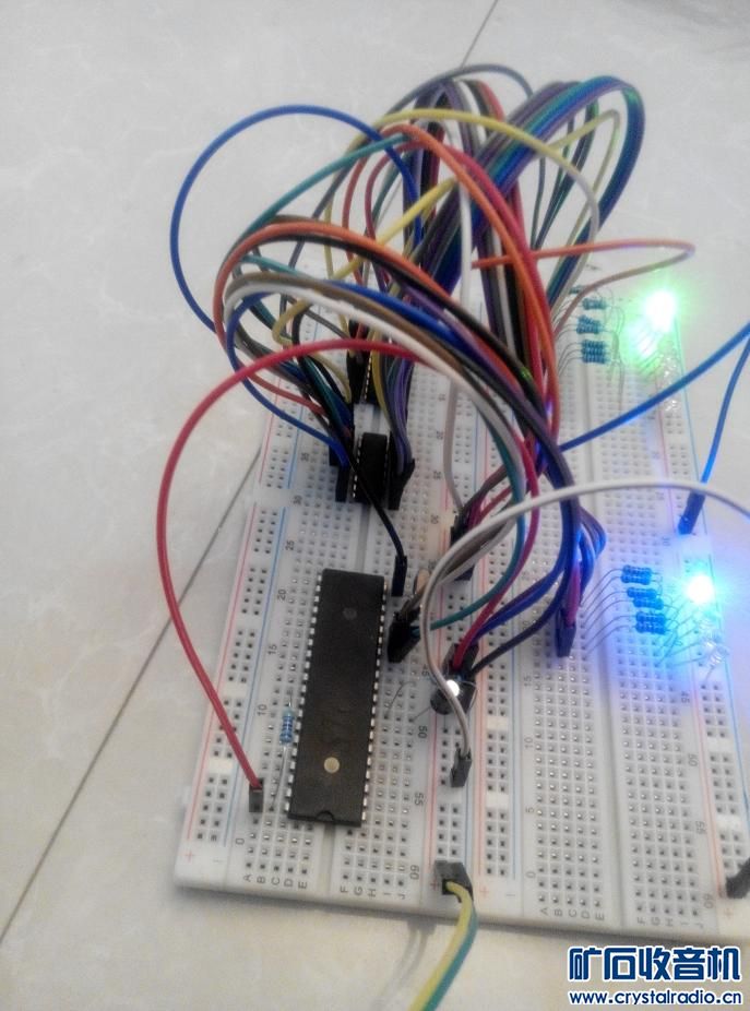

测试程序
程序里其实没什么太复杂的地方。。。
重点就是用单片机控制595。
把时钟芯片里的数据转化成  高低 电平      在595上输出。
我用的办法是位移。

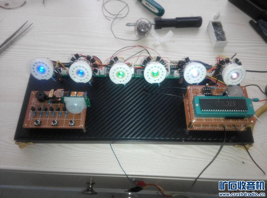

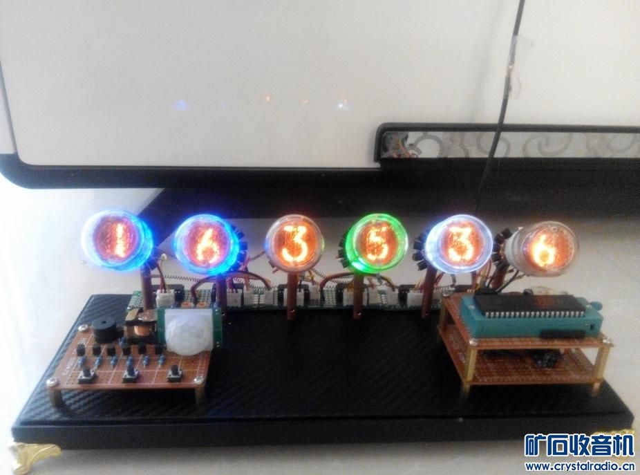

这个是最终的样子。    其实以前比这个漂亮。。。

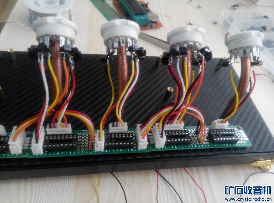

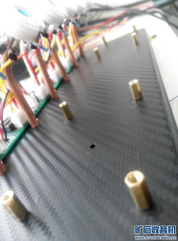

后期为了方便。。  用了洞洞板。。。
这个洞洞板      糟蹋了风格。     直接没有了复古的感觉。。。
图片太多了。  我是在分不清 。   理不清楚。。。
上面几张是后来改进的。。   加了洞洞板。    全部模块化了。
这个是我老婆偷偷拍的。。。   因为我不理她。她老是给我捣乱。
写的仓促。。 大家有不过瘾的地方尽管说。。   我一一解答。
原理:
我无意间在网上看到了辉光管。。  一下就被吸引了。
12V输入     用LM2575芯片 做5V    用34063芯片做高压
5v供单片机 595串行  还有时钟
高压供辉光管阳极。
12V供继电器     继电器控制高压         人体红外感应控制继电器

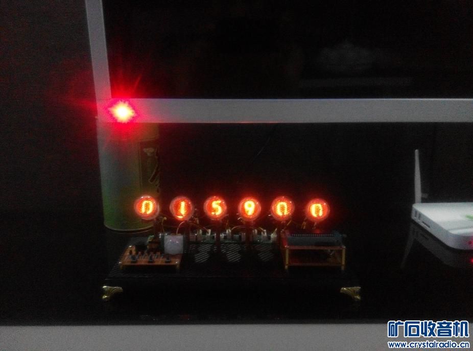

程序功能:
不断读取DS1302 里的时间
发给595     595控制辉光管上的三极管        时间就一直在刷新
高压由人体控制    人走到跟前3米内      继电器吸合     阳极高压有了。   辉光管启辉。
6个辉光管     小时   分钟   秒秒         背光控制是由单片机完成。。。     二进制累加。  效果就是背光每秒变换一次。显示的是二进制的秒。
还可以设置闹钟     显示星期     显示年月日
有一只小蜂鸣器。。  3个按键。  中间 SET .           右     加/日期 .            左  减/闹钟.
很简单。 30秒就会设置。
