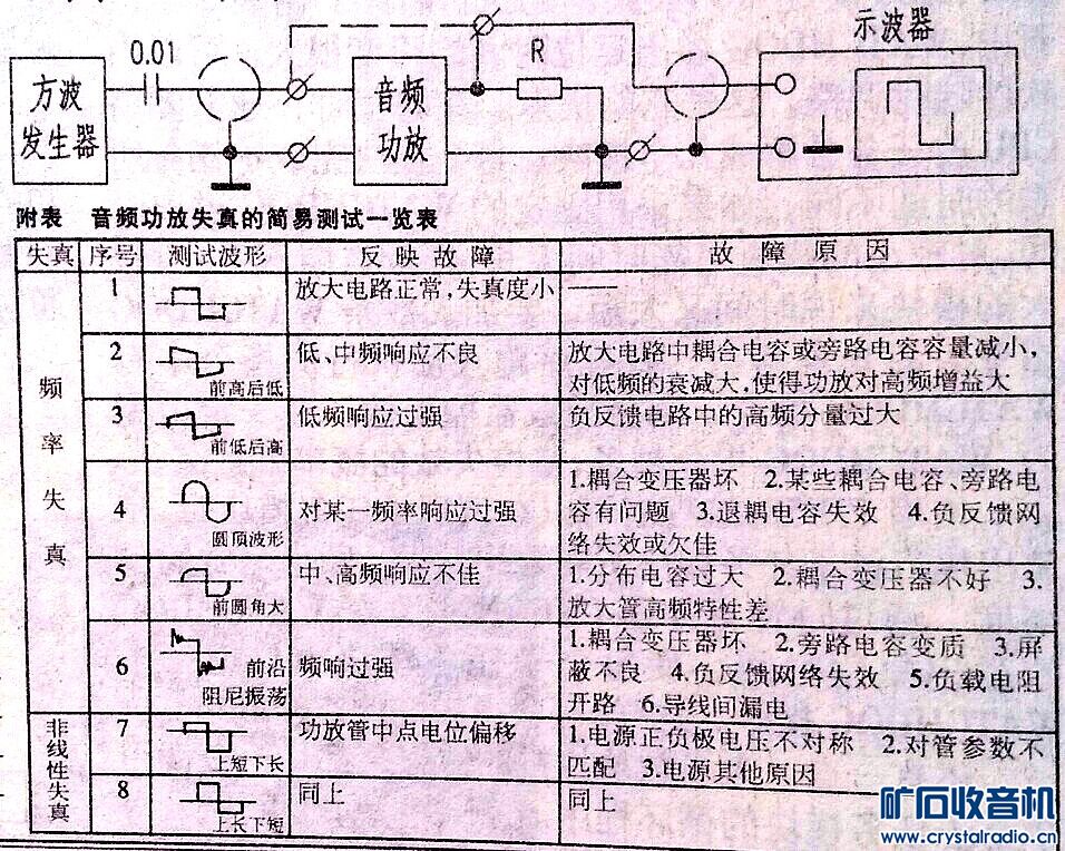

 楼主| 发表于 2015-7-5 08:35:19 | 显示全部楼层
LHH2010 发表于 2015-1-26 23:21
菜鸟弱问
用正弦波测试不就行了吗。为什么非要方波测试。
有些参数正弦波是看不出来的,一定要用方波。
发表于 2015-7-5 09:21:22 | 显示全部楼层
菜鸟弱问
发表于 2015-7-5 20:32:09 | 显示全部楼层
jzm 发表于 2015-1-26 19:58
有没有30度左右的可调恒温电路,用来自己酿酒。
搞一个温控仪就可以
发表于 2015-7-5 20:42:09 | 显示全部楼层
天火行者 发表于 2015-7-5 09:21
请看这个图!
  非常好的资料  一目了然。请问测试方波的频率是多少?
发表于 2015-7-5 21:03:47 | 显示全部楼层
一般是三个频点,100Hz,1KHz,10KHz。
发表于 2015-7-5 22:40:46 | 显示全部楼层
   谢谢
发表于 2015-7-5 22:52:56 | 显示全部楼层
正负半周对称性取决于充电、放电通路的电阻值,电位器调至100k,正负半周的时间比例是111:110,电位器调至0k,正负半周的时间比例是11:10
