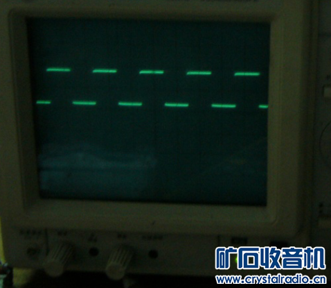

做了个807单端功放,没有方波信号源。就用555做了一个,这是输出波形图。

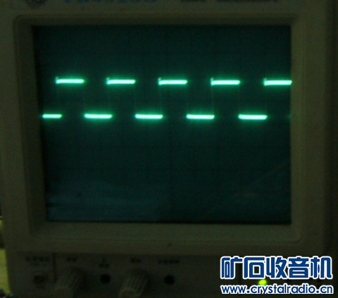

发表于 2015-1-25 22:55:35 | 显示全部楼层
补充一个输出波形,当C1=1000pF时:

 楼主| 发表于 2015-1-25 18:02:16 | 显示全部楼层
brownrj 发表于 2015-1-25 14:54
你好,想问一下,在10HZ-30KHZ的范围内,方波的占空比,有变化吗?
上面有图有真相,1图是100hz,2图是1000hz,3图是40khz。
发表于 2015-1-25 18:15:21 | 显示全部楼层
谢谢回复,看图上的方波,很对称,想试做一个。

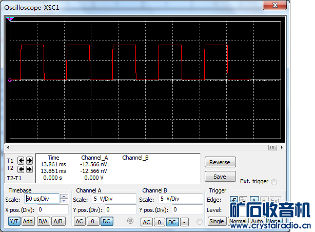

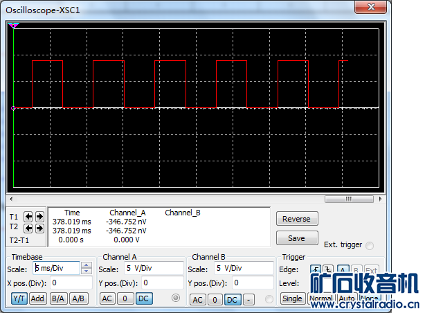

刚装了Multisim 12,帮楼主仿真一下。
C1=0.1uF时:
C1=200pF时:

 楼主| 发表于 2015-1-26 08:41:33 | 显示全部楼层
C1=0.1uF时:
我发的图是实际测量波形,仿真的和实际波形还是用差别的。
