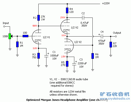

求用ECC88 diy个简单容易自制的耳放!请大家发表高见

这个如何! 要用3支6DJ8喲
 楼主| 发表于 2009-3-28 15:00:59 |
哦!那好需要什么管?
请给个简单容易做的电路图!谢谢啊

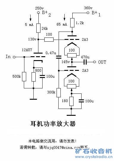

发表于 2009-3-28 16:21:32 |
原帖由 hdtx 于 2009-3-28 13:46 发表
谢谢214529

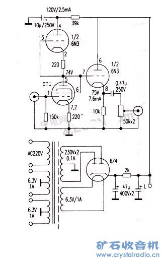

用6J1 6N3也很不错:

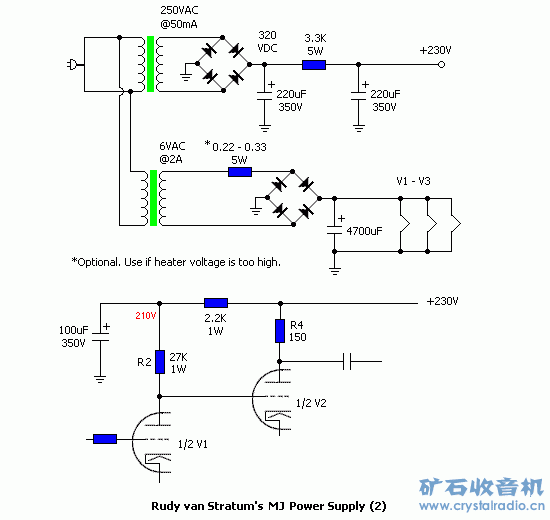

[quote]原帖由 xyzxkam 于 2009-3-28 15:00 发表
这个如何! 要用3支6DJ8喲
本放大器的全部图纸:
放大器

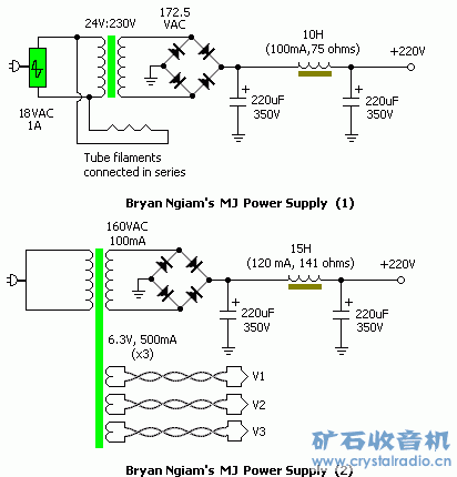

高压与灯丝各自用独立的变压器,而且灯丝用直流供电
灯丝用交流串联供电与并联供电的方案

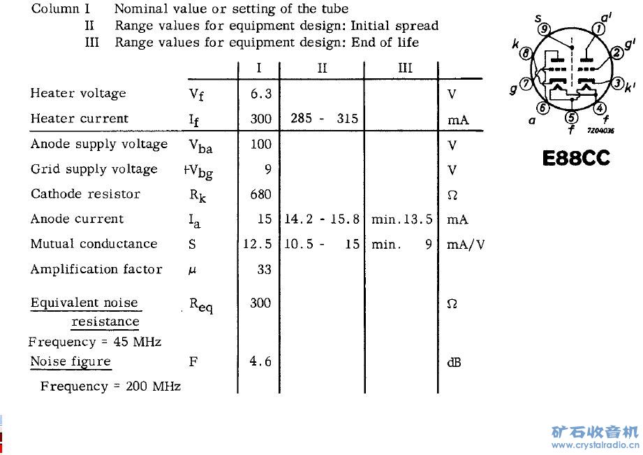

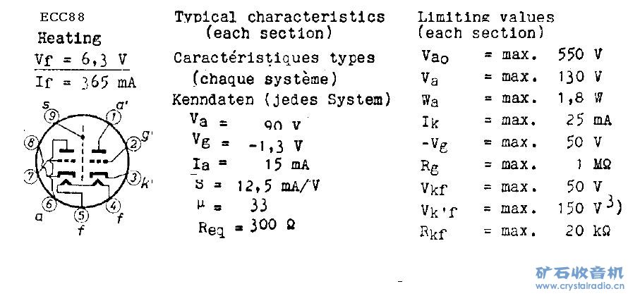

E88CC与ECC88的基本参数

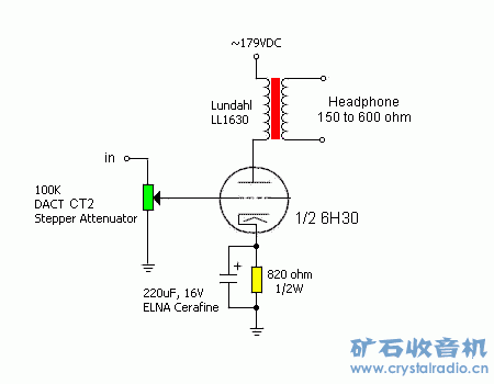

发表于 2009-3-28 20:27:09 |
看那我的
[ 本帖最后由 tubeamp 于 2009-3-28 20:31 编辑 ]

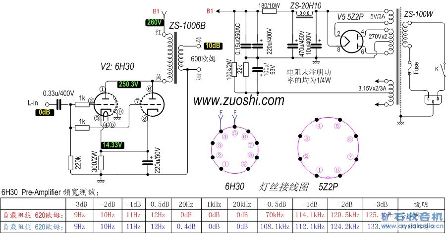

发表于 2009-3-28 21:50:35 |
12楼的不错,6H30可是好东西啊,呵呵
楼主有3只管子,其中一只用作两声道电压放大,另两只,每只里面的两个并联做阴极输出比较简单
