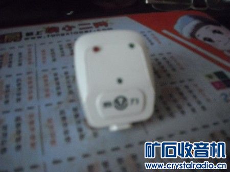

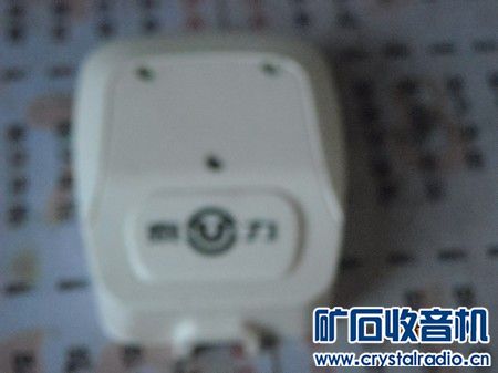

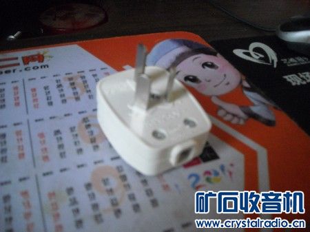

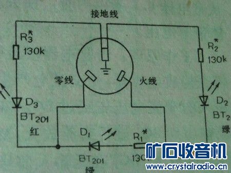

在一些资料中看到一多功能插头的信息,于是就diy了一个,很实用。做法也很简单,取一两相插头要质量好一些的,我选用的是泰力的,把插头拆开,在插头表面钻三个孔,钻好后找三个发光管(选一红两绿)把发光管安装进去,在按图纸线路图焊接好,就可以了。它的功能如下;1.插座内部链接正确所装的发光管d1,d2两个绿色的发亮,d3红的不亮,证明用电安全正常。
                    2.插座零线断,发光管d1d3不亮,d2亮。
                    3.插座地线与相线接反,发光管d1,d2d3而亮。证明使用电器很危险。
                    4.插座接地线断,发光管d1亮,而d2d3不亮。
                    5.零线与火线接反,发光管d1d3亮,d2不亮。
                    6.插座火线断线,发光管d1d2d3均不亮。
                    7.插座接地线断家用电器外壳漏电,发光管d1d3亮,d2不亮,红色发光管亮,非常危险。
     此多用插头在实际使用中非常实用,尤其在检查插座中,提高了效率。

楼主,你好。我也想自己做个这样的插头。你用的电阻是多少瓦的?对电阻精度有没有要求?对发光二极管有没有特殊要求?

 楼主| 发表于 2011-12-11 15:52:03 | 显示全部楼层
楼主,你好。我也想自己做个这样的插头。你用的电阻是多少瓦的?对电阻精度有没有要求?对发光二极管有没有 ...
exiao 发表于 2011-12-11 15:01
您好,电阻我用的是4分之—瓦的,发光管一般的都可以用,没有特出的元件。
