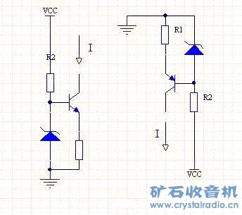

关于晶体管恒流源
1)由于晶体三极管的输出特性曲线与电子五极管类似,具有明显饱和平坦段,所以可代替五极管作恒流源。但晶体管与电子管固有特性的差异,单用用一只双极型晶体三极管可能不能构成两端网络的恒流源。最简单的双极型晶体三极管恒流源就是我在6N8P长尾式倒相器中采用的电路。恒流源有个定式,就是利用一个电压基准,在电阻上形成固定电流。有了这个定式,恒流源的搭建就可以扩展到所有可以提供这个“电压基准”的器件上。最简单的电压基准,就是稳压二极管,采用稳压二极管和一只三极管,利用晶体三极管集电极电压变化对电流影响小的特性,可以搭建一个最简易的恒流源。如图所示,这个恒流源是三端网络,需要在晶体三极管基极加入辅助电源以使稳压管正常工作,保持Vbe的恒定。
  电流计算公式为:I=(Vd-Vbe)/R1

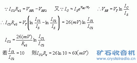

2)如果不限制管子数量,可以用两只双极型晶体三极管构成微电流恒流源,如下图:
当IR一定时,IC2可确定为:
可见,利用两管基一射电压差VBE可以控制IO。由于VBE的数值小,用阻值不大的Re2即可得微小的工作电流--微电流源。
这种微电流恒流源常作为晶体三极管的有源负载用于集成电路内部,电流为uA级,一般不能用于阴极电流mA级的电子管电路。如下图:

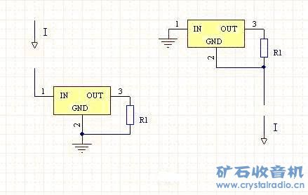

4)另外还可以用集成运算放大器、集成三端稳压器构成恒流源。其中三端稳压器构成恒流源是一个纯两端网络,如下图:
电流计算公式为:I = V/R1,其中V是三端稳压的稳压数值。
这种结构的恒流源,不适合太小的电流,因为这个时候,三端稳压自身的维持电流会导致较大的误差。能不能用于阴极电流mA级的电子管长尾倒相电路作恒流源,我没有试过。有兴趣的朋友可以试试。

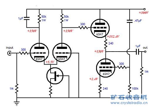

发表于 2009-4-21 17:20:25 | 显示全部楼层
   如果把2SC3175三极管 换成场效应管 .....结果会...?? 怎么样呢??
 楼主| 发表于 2009-4-21 19:39:27 | 显示全部楼层
回复 87# 海河 的帖子
由于当年没有找到d-S间耐压超过200VDC的场效应管,所以只好用2SC3175三极管 现在肯定有了。我想换成场效应管恒流效果肯定比晶体三极管好,以后改胆整流时一起改,也谢谢海河兄提醒,不然我还忘了这一茬呢
发表于 2009-4-21 21:55:12 | 显示全部楼层
您千万别这么客气   我是在跟您请教啊,呵呵
如果换成场效应管 需要更改电路吗??
 楼主| 发表于 2009-4-22 09:40:56 | 显示全部楼层
不要改电路结构,但注意三点:1、场效应管D-S间耐压应是工作电压的两倍,否则可能感应击穿;2、尽量选择绝缘栅型场效应管;3、电流负反馈电阻值需要调整确定,但调定后应按电位器的阻值换成固定电阻(非标值可用几个电阻串并联)。
