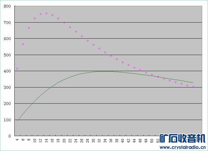

根据有限数据样本推测出来的Q--f关系曲线

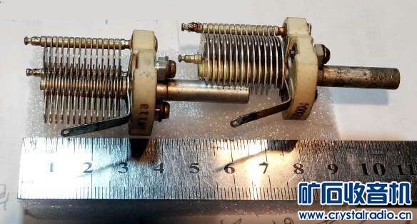

发表于 2014-12-28 20:44:05 | 显示全部楼层
hhyy99 发表于 2014-12-23 20:02
用薄膜可变没问题,但不要用拆机品,尽量用全新的。
使用空气高Q可变是一种追求极至的行为,除非你要刻意 ...
99老师:有人提供4只磁介空气可变,150pf*2 和100pf*2.如图。品相还不错,但价格忒高,还价后要160包邮。是否值得买入?谢谢指教。
淘宝有102pf的磁介空气可变,但是小轴的,需要改,很麻烦的,还不一定能改好。上面说的4只都是6毫米的轴。
发表于 2014-12-28 21:03:00 | 显示全部楼层
不要买,太贵,论坛经常便宜的

发表于 2014-12-28 22:14:06 | 显示全部楼层
彩香 发表于 2014-12-28 20:44
99老师:有人提供4只磁介空气可变,150pf*2 和100pf*2.如图。品相还不错,但价格忒高,还价后要160包邮。 ...
同意67楼意见。个人意见这个容量做中、短波矿机小一些,做调频矿机又大一些。
发表于 2014-12-29 08:15:04 | 显示全部楼层
谢谢99老师。做短波应该选用多大容量的可变和调谐线圈的电感?如果设定接收范围为6-18Mhz(再高再低的频段效果不好了).觉得用6-200pf的大了,接收范围从4.25-24.5MHz(假如电感为7uH,电感再小频段更宽,反而不好调台,没有意义。)
