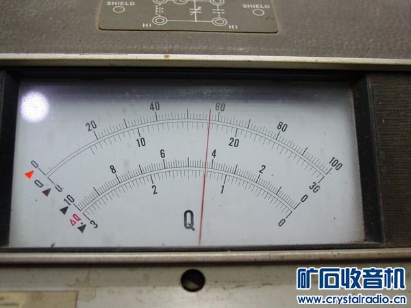

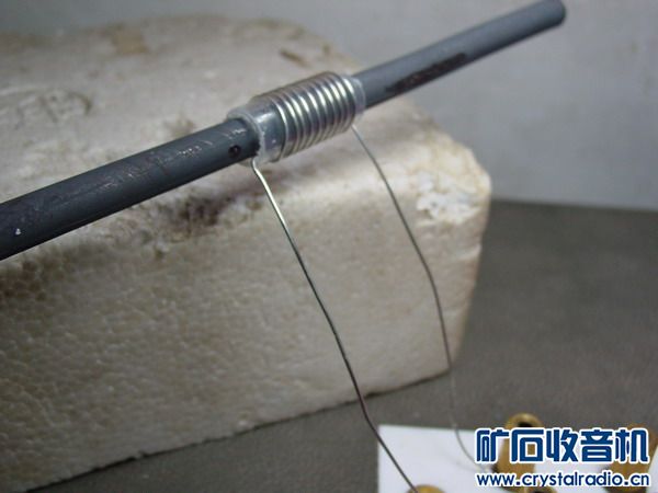

用1mm镀银线在针筒上绕12T,这个线圈在14兆时Q280。

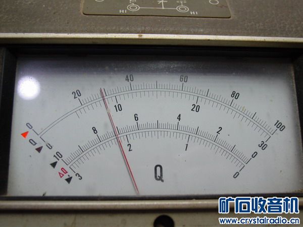

 楼主| 发表于 2014-12-22 16:36:52 | 显示全部楼层
现在加入 R40C1磁棒,在7兆时的Q值。

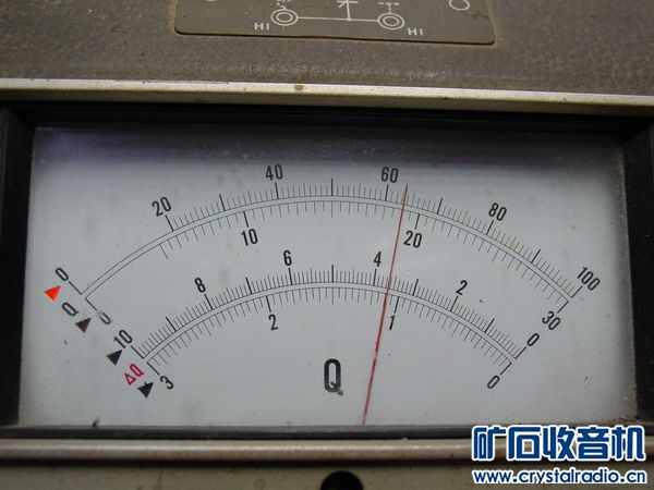

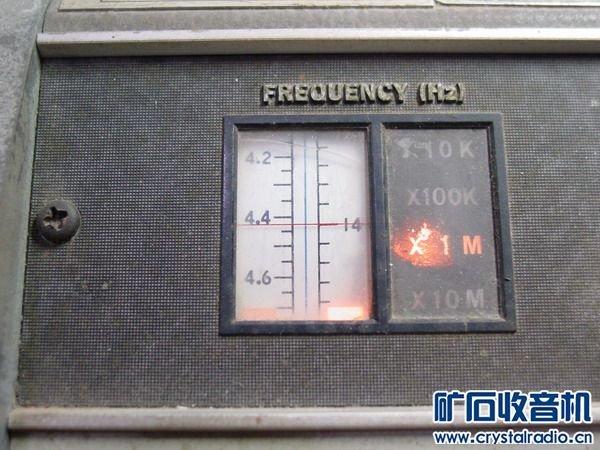

 楼主| 发表于 2014-12-22 16:41:23 | 显示全部楼层
在14兆的Q值。
 楼主| 发表于 2014-12-22 16:44:40 | 显示全部楼层
加入磁棒在短波的Q值比空芯大一倍!我的Q表可测到70兆,70兆的Q值还有400,好磁棒!
